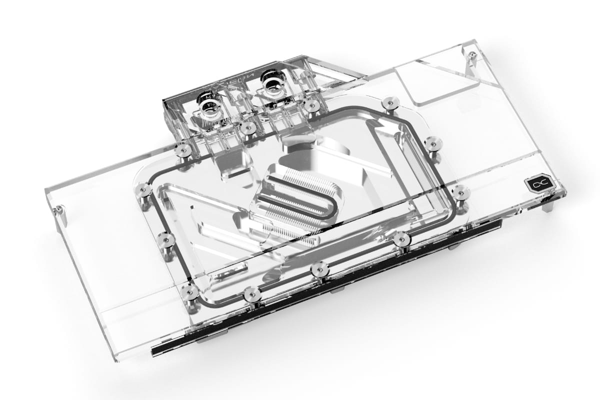

Nonniin, meinasin että katsotaan nyt sitten mikä sitä pumppua välillä laittelee ääntelemään ja vaihdetaan pumppu säiliöön nähden menopuolelle. Kerkesihän tuo olla reilu 3 päivää käytössä.
Se onkin nyt,prkl, ilmeisesti hiottava nuo pesät kun pinnnoite lähti kuorimaan noin (ollut kumminkin nesteet pesissä sen reilu pari kuukautta mitä emo seikkaili verkkiksessä).
Ja kysellä alphacoolilta että mitä helvettiä?.
Lähtikin kivuttomasti maalinpoistoaineella, oikeastaan liiankin helposti.
Laitoin Aphacoolille viestiä ja heidän vastaus oli että maalin poisto epää takuun ja siksi eivät anna vinkkejä. Meinaakohan ne että on niin paskaa messinkiä kun maalilla pitää suojata (toki luultavasti ei ole sinkkikadonkestävää messinkiä).
Mitään rikkimeneväähän tuommoisesssa palikassa jossa on 3 o-rengastiivistettä käytännössä ei ole.
Kuvia ja kuitin kun olisi lähettänyt niin olisivat tehneet takuuvaihdon, mutta luottamusta siihen että uudessa maalit kestäisi paremmin ei enään ole.
