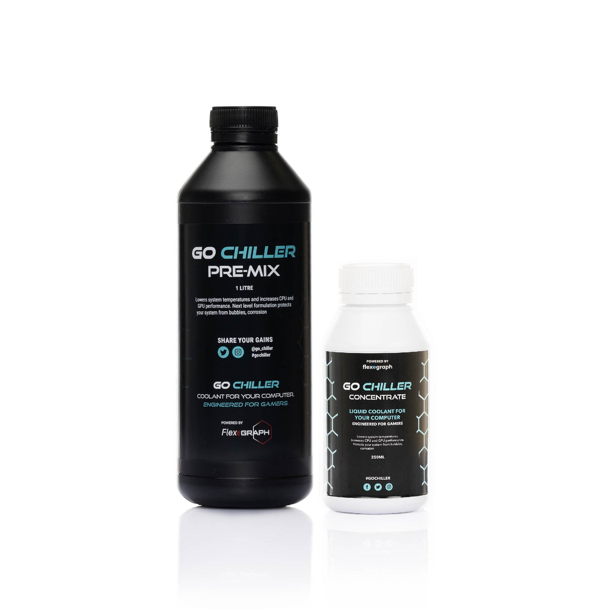

Millasia ajatuksia kokeneemmille tulee tästä? Nestemäistä grafeenia? :o
Joku etiäinen tuli että LTT olisi tuota testannut jollain videolla.
Edit:
Edit2: Muutaman asteen eron saivat aikaiseksi Go Chillerin eduksi
