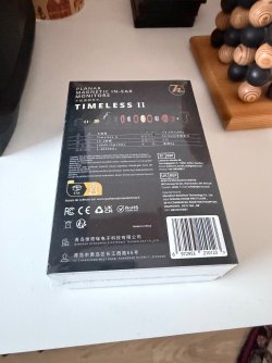

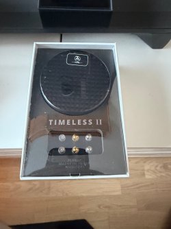

Olen tässä kuulostellut 7HZ Timeless II -nappikuulokkeita muutaman päivän ja erittäin pätevät ovat. Hintaakin tosin oli se noin 200 €, mutta sillä kyllä saa Chi-Fi puolella melkein parasta mitä on tarjolla.
Pyöritän näitä balansoituina iFi Go Bar Kenseillä (ei Chi-Fiä).
Pakko se on myöntää, että hinta/laatu on kyllä Chi-Fin puolella aika reilusti, kun vertaa vaikka Sennheisereihin tai muihin läkkärimerkkeihin.
