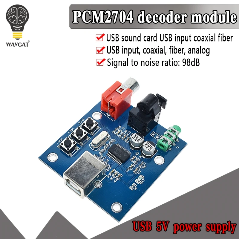

Ehdotuksia Chi-Fi hyvästä USB tai optisesta DACista?
2.0 tai 2.1 settiin riittäisi. Ei tietty haittaa jos olisi esim 5.1. tulevaisuutta ajatellen mutta en tästä kyllä valmis ole maksamaan, ainakaan isoja rahoja.
Käyttö siis oman mäncaven pc-vahvistin välillä. Tällä tykitetään videoita ja musaa. Myös pelejä tulee pelailtua jos sillä nyt merkitystä.
Nykyisin käytän emolevyn omaa dacia josta 3.5mm plugilla vahvarin RCA sisään.
Koitin myös optisella että käyttäisin vahvarin DACia mutta en huomannut mitään eroa joten jatkoin emolevyn DACilla.
Setti on etukajarit + subbari. Subbari on aktiivinen ja vahvarin sub-out tulosta. Jaot hoitaa subbarin vahvari. Eli 2.0 tai 2.1, ei väliä jos tälläisiä edes on.
Lisäys: Volumea olen tottunut säätämään vahvarin kaukolla.

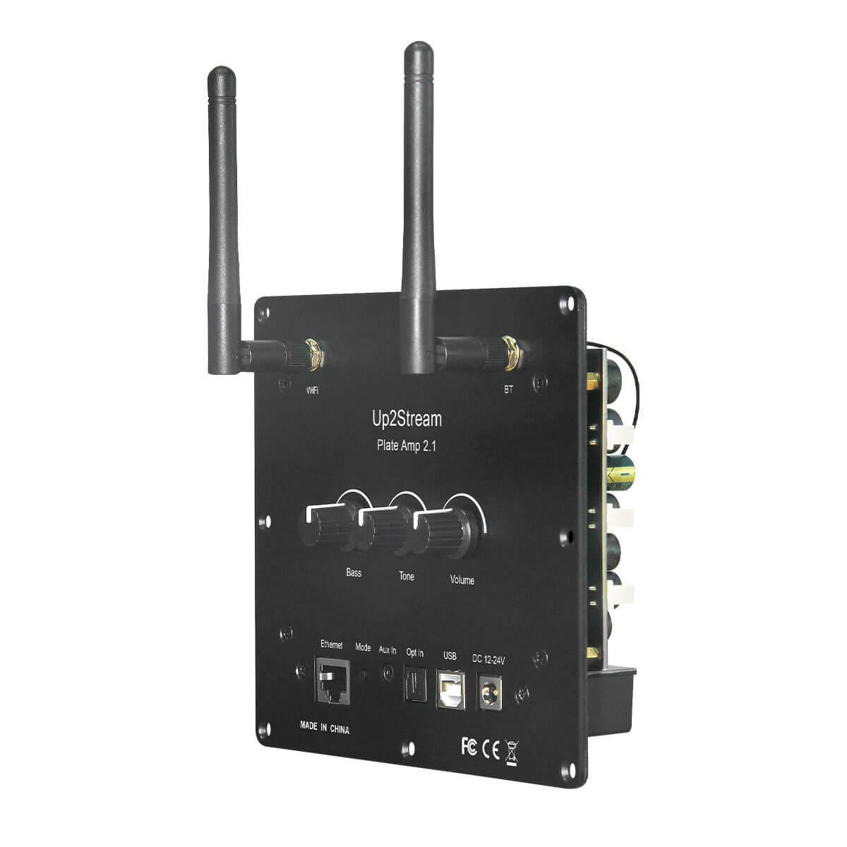

Onko kiinarihkama subwoofer vahvistimista mihinkään?
Gemini 2 150w 10" aktiivisubbarista vahvistin paskana, aliexpressiltä 60 eurolla 110-220V 200W 100W Heavy Subwoofer Digital Power Amplifier Board tilaukseen.
Melkoisesti köykäisemmältä vaikuttaa silmämääräisesti alkuperäiseen vahvistin elektroniikkaan verrattuna.
Nyt asennettu ja testattu, subbari ehti maata rikkinäisenä varastossa useita vuosia, joten en voi verrata, mutta riittävästi tulee jumputusta tosta halpis vahvistimestakin tarpeisiini (olohuone).
110-220V 200W 100W Heavy Subwoofer Digital Power Amplifier Board 5.1 And 7.1 Active Power Amplifier Board Pure Bass1CH 4ohm 8ohm - AliExpress
Onkos tästä käyttökokemukset millaiset nyt pidemmältä ajalta? Olis nyt itselläkin tarve saada joku plate amp ajamaan 6,5" Reckhornin subia. Toki joku pieni TPA pohjainen menisi myös, mutta tässä houkutelisi asennus koteloon sekä tuo signaalista käynnistys. Eli kyssärit olisi:
1. Kuuluuko mitään ylimääräisiä häiriöitä, surinoita tai pörinöitä päällä ollessa?
2. Toimiiko tuo signaalista päälle laitto niinkuin pitää? Tarvitseeko paljon signaalia vai herääkö jo pienellä volumella?
Olen melko noviisi näissä asioissa, joten jos joku viisaampi ja kokeneempi osaisi kenties ohjata minua oikeaan suuntaan.

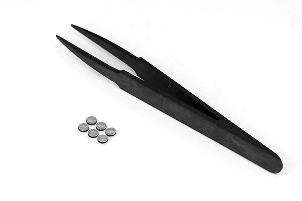

"Tyyppivika" on että suu-aukolla oleva filtteri imee kosteutta itseensä ja aiheuttaa kyseisiä oireita. Sen takia vaihto filttereitä on myynnissä varaosana:
Näyttäisi tosin olevan loppu varastosta.
tästä oppineena otin pinseteillä auki nuo olemassaolevat filtterit vielä irti ja putsailin niitä, nyt tuntuu olevan enemmän volaa tuolla oikealla puolella, ehkä jopa heitti balanssin sen puolelle dominoivaksi :D laitoin viestiä tuosta sun linkistä ja kyselin saako näitä filttereitä enää ollenkaan (edit: ei kuulemma valmisteta enää ja ehdotti, että leikkaan jostakin toisesta filtteristä, juuuh pitänee tutkia alin valikoimaa). jonkinsortin epätasapaino tuntuis olevan vielä, mutta korjaantui hieman huomattavasti.:thumbsup:
tässä on hyvä dac mitä mulle täältä muistaakseni suositeltiin. On myös optinen ulos. Oma setti on emon 3.5mm --> dac --> 3.5mm to 2x xlr adapteri joka kiinni JBL LSR305 MK1 kajareiden subissa, josta sitten nuo stereokajarit kiinni. On ollut erinomainen kampe, en osaa moittia mitään. Tuolle löytyy 3d-tulostettavaksi valmis kotelo nappeineen myös.
