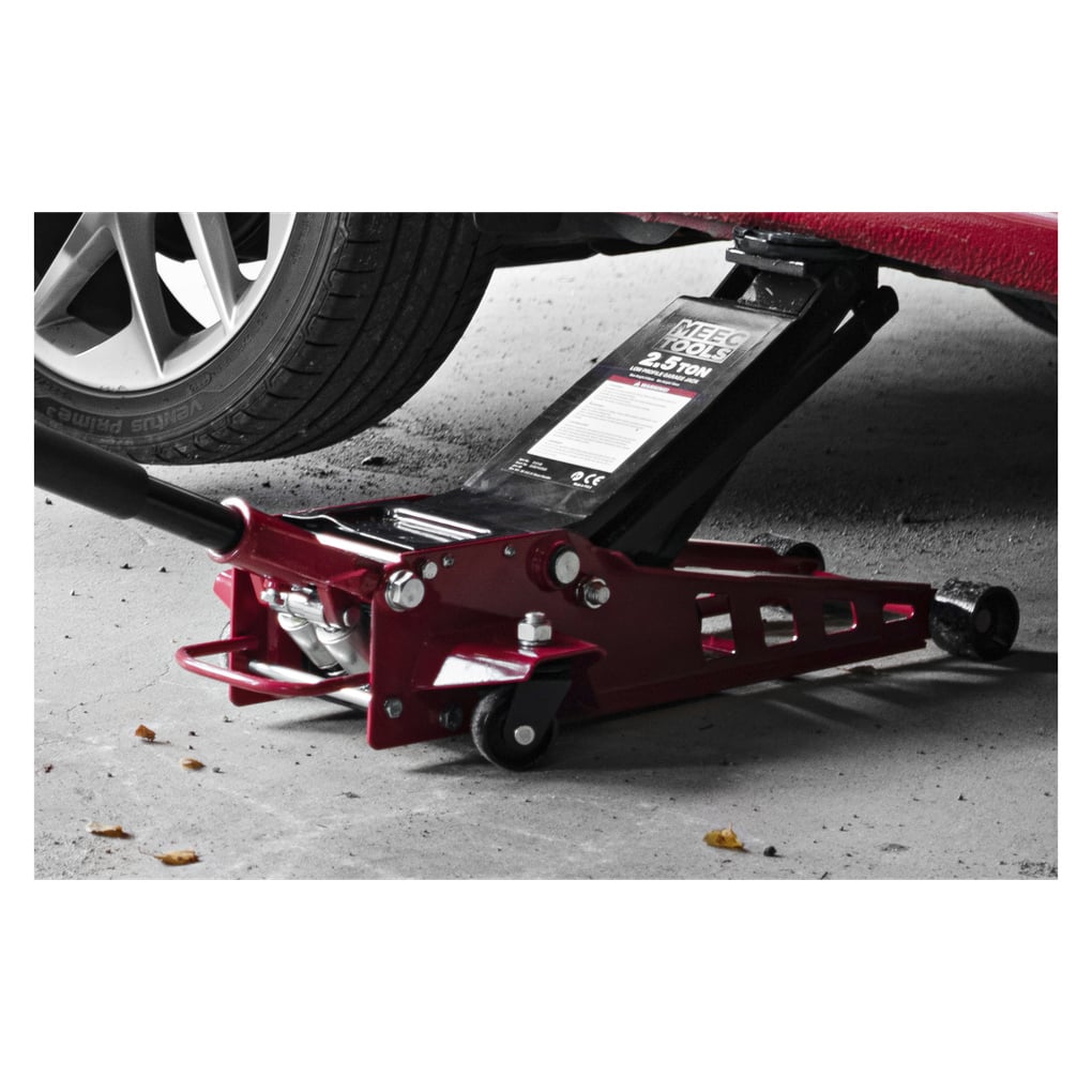

Motonetin halppiksista Torin BigRed hallitunkki 2,0 tn Racing | Motonet Oy tämä on hitusen parempi. Pärjäs aikoinaan jossain testissäkin. En ainakaan tuota ihan rimpulaksi sanoisi.

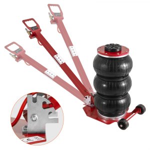

Olen nyt muutaman kausivaihdon suorittanut Vevorin paineilmatunkilla ja täytyy sanoa että se vie kaikki veivattavat ja poljettavat 100-0
Nostaa suoraan, nostaa nopeasti ja rehkimättä, iso pohjalevy -> soveltuu myös soralle.
N.100€ kieppeillä näiden hinnat...
(Toki tarvitsee paineilman ja sitä ilmapussukan kuntoa pitää seurailla vuosien saatossa ja hankkia uusi jos sen kunto alkaa mietityttämään...)

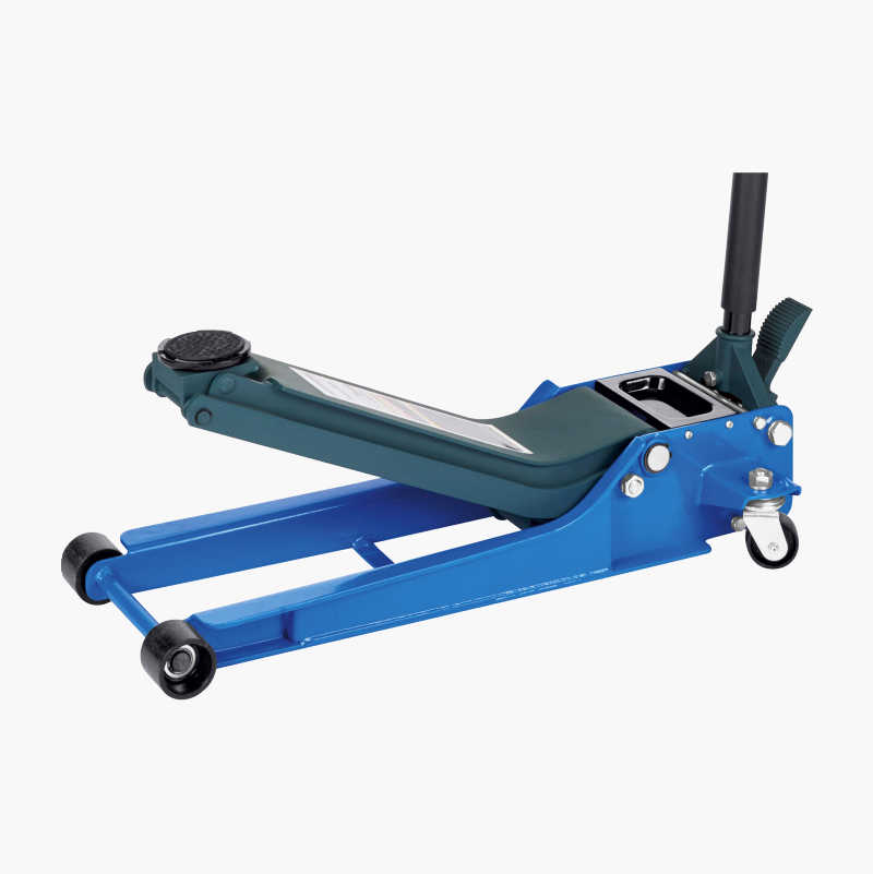

Tämä Biltemalainen on käytännössä sama kuin tuo Bahcon BH11500, ollut tuollanen Biltsulainen itsellä kovassa käytössä pari vuotta ja parilla kaverilla myös. On tosi asiallinen ja luotettava tunkki sekä nostaa oikeasti korkealle toisin kuin hitusen halvemmat, joten loistava myös vaikka pohjan koritöitä tai muuta isompaa remppaa tekevälle. :thumbsup: Mutta on jo sen verran iso ettei kyllä ole paras valinta sellaiselle joka kantaa tunkin varastosta sorapihalle kahdesti vuodessa renkaanvaihtoa varten.

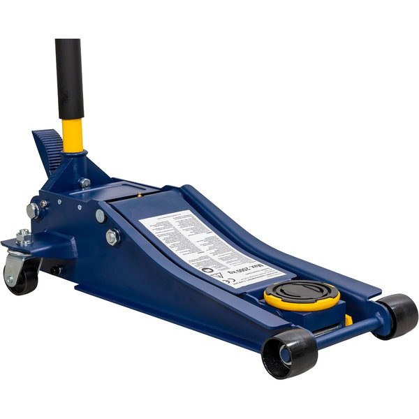

^^^Tossa 33,2 kg tunkis on se poljintoimintokin.

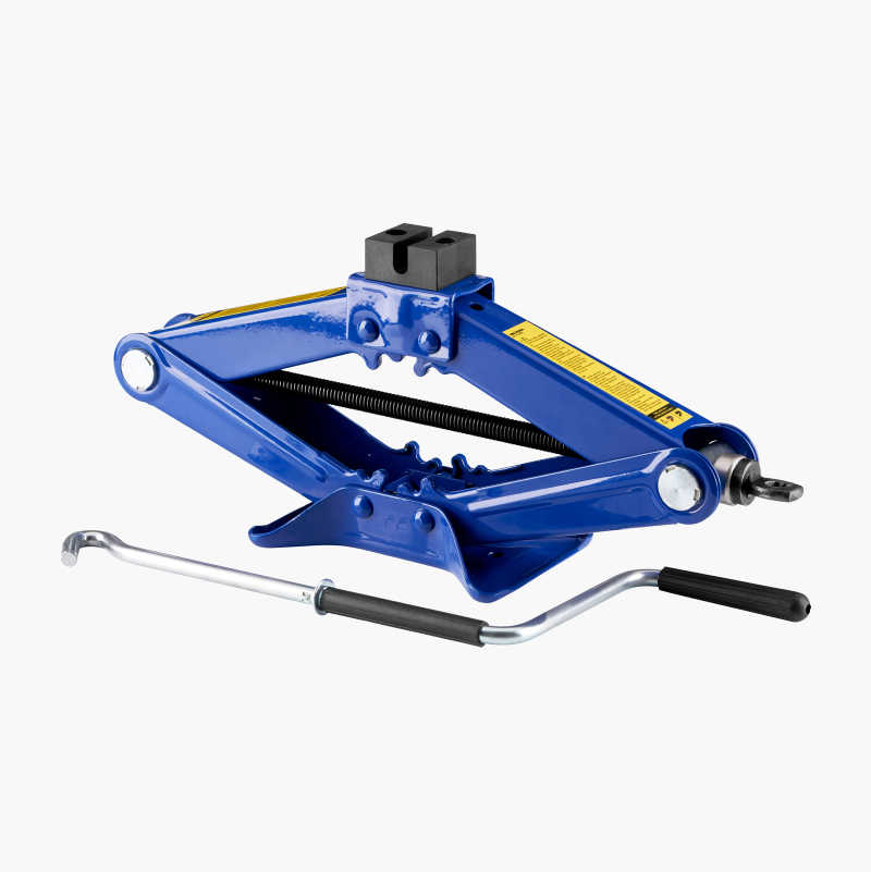

Olisikohan tää Bilteman ehkä vähiten huono saksitunkki? Tuossa olisi nostotyyny ja ehkä (?) pyörivillä kädensijoilla oleva veivi:
Pohdin auton varustamista tuolla ja kokoontaittuvalla autopukilla, ei viitsisi mitään hallitunkkia pitää mukana vain varmuuden vuoksi..
