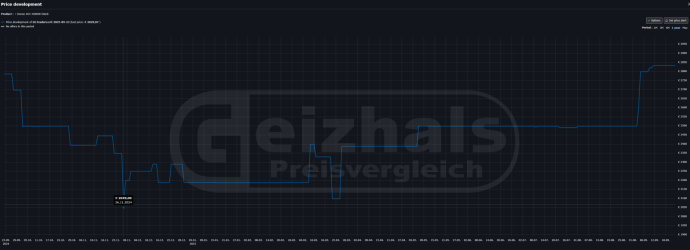

tuleva black friday ? eli nyt nostetaan pikkuhiljaa hintoja jotta voidaan tehdä "hyviä tarjouksia" mustana perjantaina ?
nykyäänhän pitää mainita viimeisimmän kuukauden myyntihinnan keskihinta tms eli hinta nostot tapahtuvat nyt kuukautta aiemmin tms...
