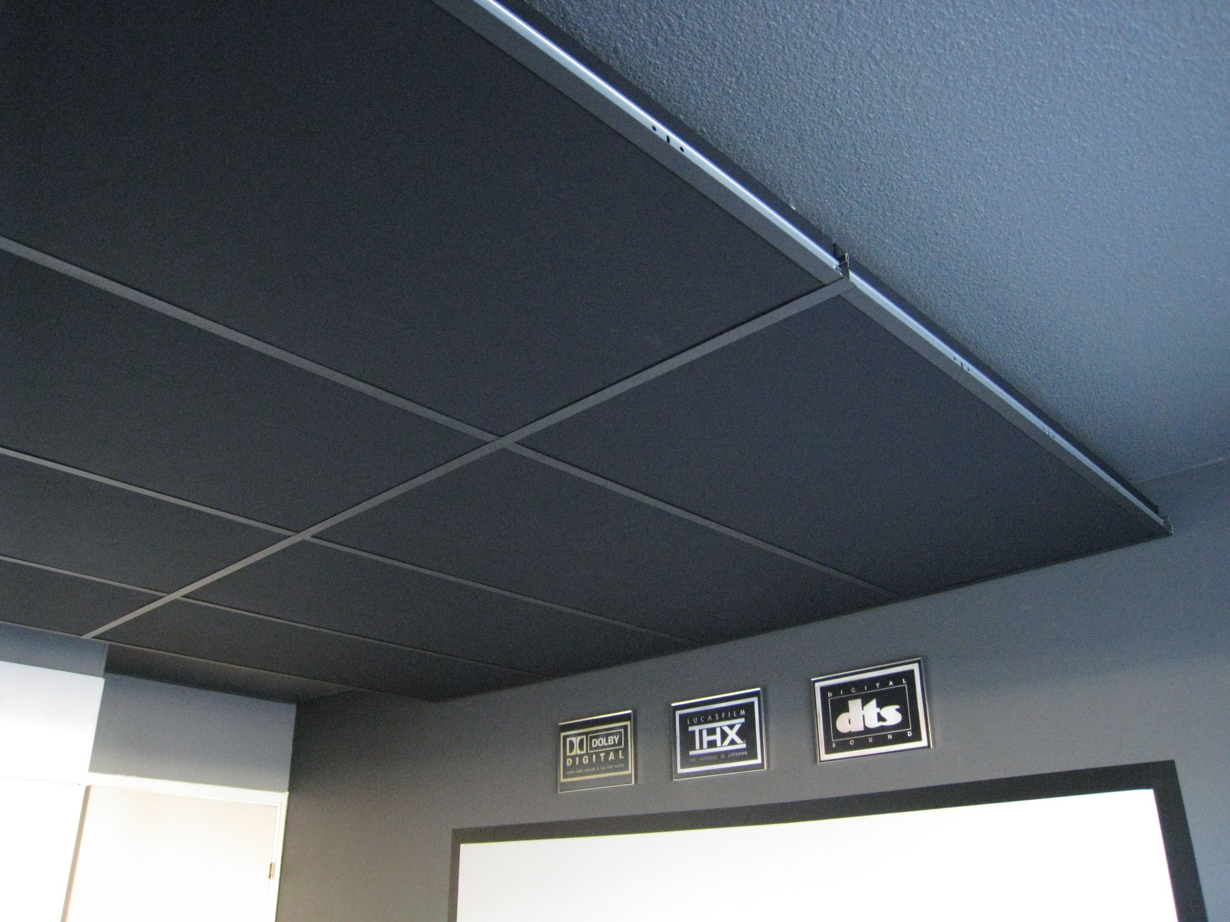

THX:n suurin hyöty ja ilo taitaa olla lähinnä leffahuoneen seinällä :)
