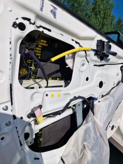

Kylläpä hiljeni Kia Rio '19 eristämällä kontti ja takalokarit sisältä. Pieni alue jäi eristämättä kontin takaosasta kun ihan ei CTK Standard Doorkitin alubutyylimatto riittänyt.
Taidan käydä ainakin paketin lisää ja tehdä etuovet sekä etulokarit sisältä samalla vauhdilla. Lattian eristys olisi Kiassa kuulemma kova juttu mut saa nähdä jaksaako penkkejä alkaa repimään.
Edit: Toki renkaat on alkuperäiset Misukat vuosimallia 2018 että helpottaisi varmaan myös ostaa uudet ja pehmeät kumit.

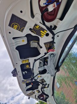

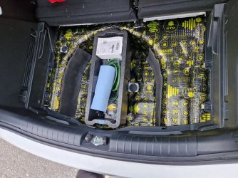

Takakontti vedetty loppuun ja samalla takaluukku sekä takapenkin alle pienet suikaleet. Etuovet tuli myös tehtyä sekä bonuksena b-pilari kun jäi kamaa yli, on hyvä.
Etupenkkien edessä Kiassa on näköjään poikkeuksellisen hyvät bitumit lattiassa ja äänieristematot verhouksen alla eli näiltä osin projekti jää tähän.
Seuraavaksi joskus tulevaisuudessa etulokarit.
Rupesi kummasti löytymään bassoa vakio kaiuttimistakin.
