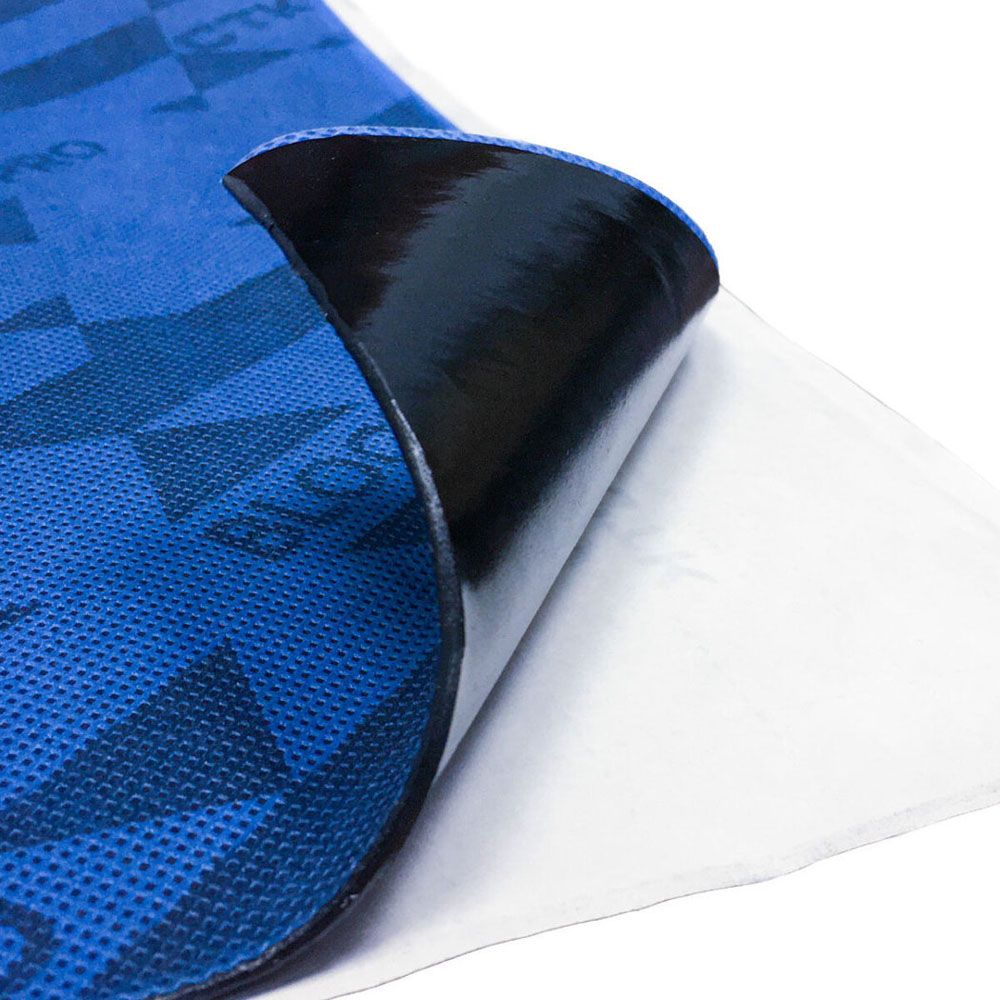

Itse tilasin kamani amazon.de :stä. (2mm butyylimattoa ja 4mm liner ,vaimennuslevyä)
Ovien vaimentamisesta homma lähti , ylimääräiseksi jääneellä tavaralla vaimennin varapyöräkotelon ja takapenkin alusen.
Olen ollut tyytyväinen , ja äänentoistokin parani vakiokaiuttimilla huomattavasti!

Ostin neljä tälläistä, (CTK Standard Doorkit vaimennusmattosarja 2,59 m² | Motonet Oy) millä vaimensin takaluukun, neljä ovea, sekä sisälokasuojat (ne muoviset ulkopuolella) ja ylimääräiset palat laitoin vielä jalkatilaan.
Takakontin lattian ja sivut sekä takapenkin alle laitoin paketin tätä
Monen päivän homma kun hissukseen teki, mutta kyllä kannatti, moottoritiellä äänitaso on nyt samalla tasolla kun se ennen oli maantiellä ja nyt myös musiikkia on aivan erilaista kuunnella kun basson kuulee jo pienillä volyymeilla.
