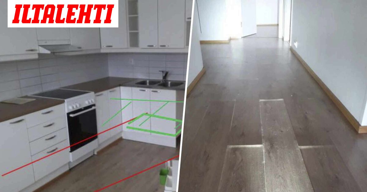

Ei noita kannata missään nimessä enää nykyään asentaa itse. Jos jotain sattuu, laskut voivat olla jättimäisiä ja vakuutusyhtiö pesee kätensä kun itse asennettu.
Tässä esimerkissä alla on ihan eri teknisestä tilanteesta kyse, mutta osoitus että pienikin vuoto voi maksaa 70 000 € ranettajalle.
Huoltomies taitaa olla väärä taho antamaan lopullista vastausta. Kysy mieluummin isännöitsijältä, ja jos sekään ei auta, selitä tilanne hallituksen puheenjohtajalle. Vastaus pyydä kirjallisena esim. sähköpostitse. Siellä on ilmeisesti tehty jotain erikoisia ratkaisuja keittiöiden suunnittelussa, jos vakioletkut ei riitä, ja sikäli viime kädessä hallitus voi ottaa kantaa. Toki myös vakuutusehdot pitää selvittää. Huoltomies ei yleensä ole edes putkari ja hänellä voi olla vajaat tiedot.
Eihän tuo tapaus liity astianpesukoneen asentamiseen ja käyttöön vaan törkeään huolimattomuuteen, jossa jätettiin vesiputki tulppaamatta ja poistuttiin asunnosta samantien ja lopullisesti.
