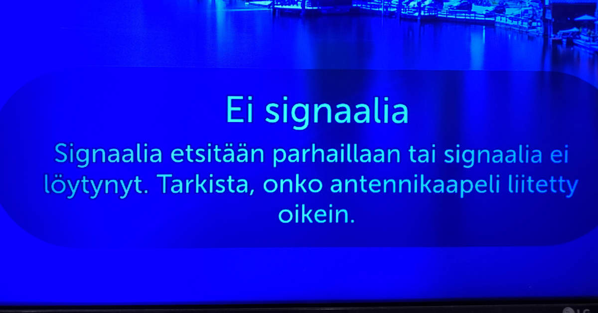

Hello,
onko muilla ollut Espoon lähettimen alueella nyt keväällä ongelmaa joidenkin kanavanippujen näkyvyyden kanssa sen jälkeen, kun siirryttiin HD-lähetyksiin (ja matalat 5G taajuudet ovat tulleet käyttöön)? Kanavat yli 650MHz eivät aina näy. Jännä raja tuossa, kanavanippu 43 näkyy koko ajan, mutta 44 ja siitä ylöspäin näkyvät satunnaisesti. TV ei saa manuaalivirityksellä signaalia ollenkaan, kun kanavanippu ei näy. Sitten kun näkyy, taso on 80% ja laatu 100 ja bittivirhe näyttää nollaa. Mitään välimuotoa ei ole.
Antenni ja vahvistin on vuodelta 2012. Mietin, että voiko matala 5G taajuus (jossain ~717 Mhz tienoilla kait) tehdä häiriötä. Ennen hd-siirtymää, kun HD kanavat olivat numeroilla 21 jne, sama setuppi toimi aina ok ilman mitään ongelmaa. Aina löytyi kaikki 200 tms antennikanavaa, nyt löytyy yleensä vaan joku muutama kymmenen, kun ylin nippu ei näy enää oikeastaan koskaan.
Meinasin alkuun kokeilla vaihtaa antennin sellaiseen, jossa on "LTE" suodatus. Ja käydä kaikki liitännät läpi ja ehkä ainakin ulkona katkoa kaapeleista vähän päistä pois ja tehdä liitokset uudelleen.
Mitähän muuta sitä kokeilisi. Vahvistin oletettavasti toimii edelleen, mutta seuraavaksi sitä sitten vaihtamaan.
Samaa ongelmaa on nyt esiintynyt mökilläkin, joka myös Espoon lähettimen alueella. Siellä antenni on jostain 90-luvulta, mutta ongelmat alkoivat vasta nyt samoihin aikoihin.
Radiokeli selittäisi, mutta on nyt jo pidempään pätkinyt ja kaikenlaisella säällä.
edit. ehkä sitä voisi kokeilla tuollaista 10-20e LTE-suodatinpalikkaa ensin. Jaa, ei niitä saa mistään lähistöltä tilaamatta. Antenni LTE700 suodattimella on 50e lähikaupasta. Kokeillaan sillä ensin.
edit2. nyt on puuilon "nedis" antenni vaihdettu vanhan tilalle. Toistaiseksi ainakin kanavat näkyvät, löytyi 177 tv+radiokanavaa. F-liittimet jne näyttivät ihan uudenveroisilta, niin en tehnyt niille mitään. Katsotaan nyt sitten, että toimiiko.
edit3. pätki edelleen uudella antennilla, mutta vähemmän. Vaihdoin sitten vielä mastovahvistimen (joku Terra verkkokaupasta) ja ruuvailin F-liittimet uudelleen paikoilleen. Nyt ainakin toistaiseksi on kaatosateessakin toiminut pikselöitymättä.
Huomioithan, että jos teet manuaalisia hakuja, joissain päätelaitteissa täytyy kanava kerrallaan valita haetaanko DVB-T vai DVB-T2 modella.

Onko mahdollista ettei 2019 mallin samsung qledissa ole t2 viritintä ? Tän ylen muutoksen myötä tv:n kanavat alkaa paikalta 6 mtv sub eikä ylen kanavia löydy ollenkaan, manuaalit vaan kertoo että "dvb-t2 toimivuus on aluekohtaista" :confused:
Näkyykö mikään DVB-T2 nippu, jos automaatti haku ei löydä, niin puoli manuaali halulla, Digitan sivuila sen maston taajuudeella.
Oletan siis että antenni verkossa. Jos heikot sinkut, niin se mahdollista ettei halutusta nipusta riittävän vahvaa sinkkia. Jos mikään T2 nippi ei löydy, niin voi tulee mieleen telkan rajoittuineisuus. sitten tarkistaa telkan teknisistä tiedoista. Suomessa törkeän kauan myytiin televisioita ilman T2 tukea, kaupan omana maahantuontina.
Se ei ole tavatonta omakotivastaanotossa että sinkut on huonot, ja menee rajoilla näkyykö kaikki niput.
