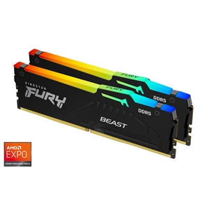

Minkälainen valinta tuollaiset 7200mhz cl 34 muistit on tuolle 9800x3d:lle? Omasta takaa löytyy joten mietin kannattaako ostaa uudet tilalle vai käyttää noita. Olettaisin että tehoerot on aika minimit?
Varmaan ihan toimivat, mutta eivät suoraan tuolla 7200MT/s.
Eli joko tiputat 6200-6600 (mikä sun prossuyksilön kanssa nyt suostuu menemään 1:1) tai sitten nostat 8000-8200 jos piirit ja emo suostuu kulkemaan.
Kun olin itse siirtymässä AM5/DDR5 - alustaan, koitin kaivaa asiasta tietoa ja kokemuksia mahd. paljon. Yksi selkeä ero noihin n. 6000MT/s vaikutti olevan, että joissain tietyissä peleissä 0,1% ja 1% lowt saattoi olla merkittävästi parempia 8000MT/s muisteilla. Ihan siis 4k-resollakin. Ainakin Spiderman ja Starfield olivat tällaisia.
Lisäksi kun muistiohjaimen tiputtaa 2:1, voi myös Vsoc;ia laskea tuntuvasti. 2200MHz IF ja 2000MHz UCLK voi toimia jopa 1,00V:lla (tyypillisen n. 1,29V sijaan), ja tuossa säästää prossutehoa liki 10W. Eipä tuo sinänsä AM5-X3D:llä merkitse paljoa kun tehorajaa saa nostettua, mut on se pois jäähdytystarpeesta.
