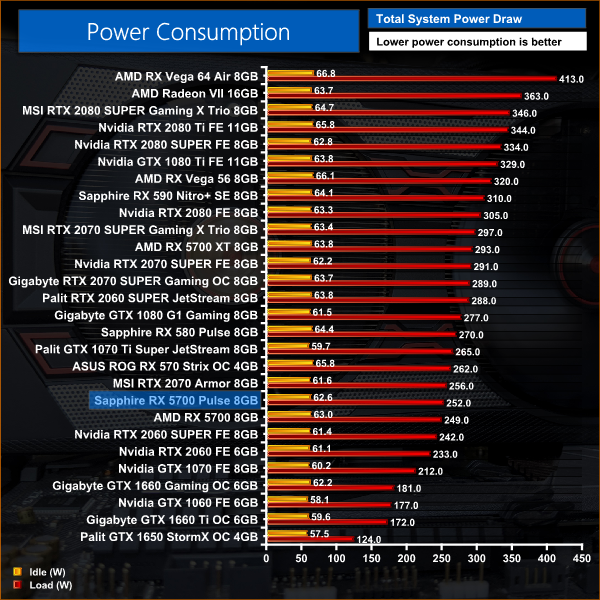

Tässäpä vielä tuon mainitsemani Pulse 5700:n virrankulutus eräässä testissä (koko järjestelmän kulutus): Sapphire RX 5700 PULSE 8GB Review | KitGuru - Part 16
Kuvasta näkyy, että järjestelmä kuluttaa Pulse 5700:lla 252W kun Pulse RX 580:llä järjestelmä kulutti 270W. Ei siis lähimaillakaan 700W :D En ole koskaan tainnut omistaa yli 450W virtalähdettä, eikä moiselle ole ollut tarvettakaan...
Tuosta kun lasketaan noi keltasella merkityt yhteen niin vois 450W powerilla alkaa ahistaa. Tuohon päälle kun sitten pitää laittaa vielä x määrä hattiwatteja, mm. tuulettimet, talletusvälineet, häviöt.
Toki tuo ei ole vakio kokoonpanon kulutus, tuossa on XFR päällä CPU:ssa, muistot 3200 ja GPU:ssa +50% powerlimit ja muistit 1050MHz.
Silti 450W on todella vähän kun aletaan laittaa koneeseen hiukan halpis market koneen osista parempia osia.

RX 5700 XT vie vähemmän virtaa kuin Radeon VII.
