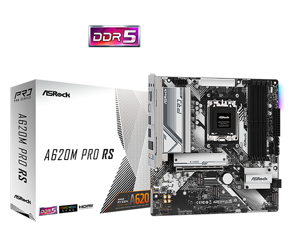

Kyllä siinä vasemmalla näyttäisi olevan 8 powerstagea. Ehkä enemmän (16).
Tuossa keltaisella korostettu mielestäni kaksi low side mosfettiä, kaksi high side mosfettiä ja niiden päässä yksi kela. Tuossa ylhäällä ja huonosti töherrettynä.
Sitten tuossa vieressä on 8 vastaavaa kelaa, niin niiden takana jos on vastaavat fetit, niin tuossa on ~16 powerstagea (ei se kela siinä tärkein ole). Jos ei ole kuin yhdet fetit per kela (tai nillittää niistä kelojen määristä), niin 8 powerstagea. Pitäisi nähdä tuonne alle, mutta eiköhän siellä ole riittävästi komponentteja.
Eli vasemmalla 8 tai 16, ylhäällä 2 tai 4, miten haluaa laskea ja mitä onkaan heatsinkin alla.. Veikkaisin, että tämä on ~8+4(2)+1 powerstagea, mutta vain korkkaamalla voi olla varma.

Siinä on 6+2+1 powerstagea, eli en laittaisi 7950X:ää tähän, mutta tässä on neljä (4) m.2 -paikkaa
  • PCIe Gen 4 x4
  • PCIe Gen 4 x4
  • PCIe Gen 3 x2 (tämä on tietenkin sille halvalla tallennuslevylle!)
  • Wifi
Takapaneeli on populoitu täyteen USB-portteja. 2.5Gbps LAN puuttuu, mutta kaikkea ei voi saada. Type-C liitin löytyy headerinä ja takaa.
Virransyöttöä lukuunottamatta, tämä on parempi emolevy. Ettei totuus unohtuisi.
