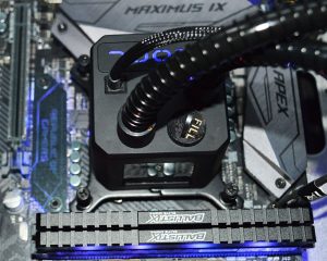

Jotain uutta tulossa:
Näyttää matalammalta versiolta möhkö-Baerista :) Eisbaer (LT?)?
