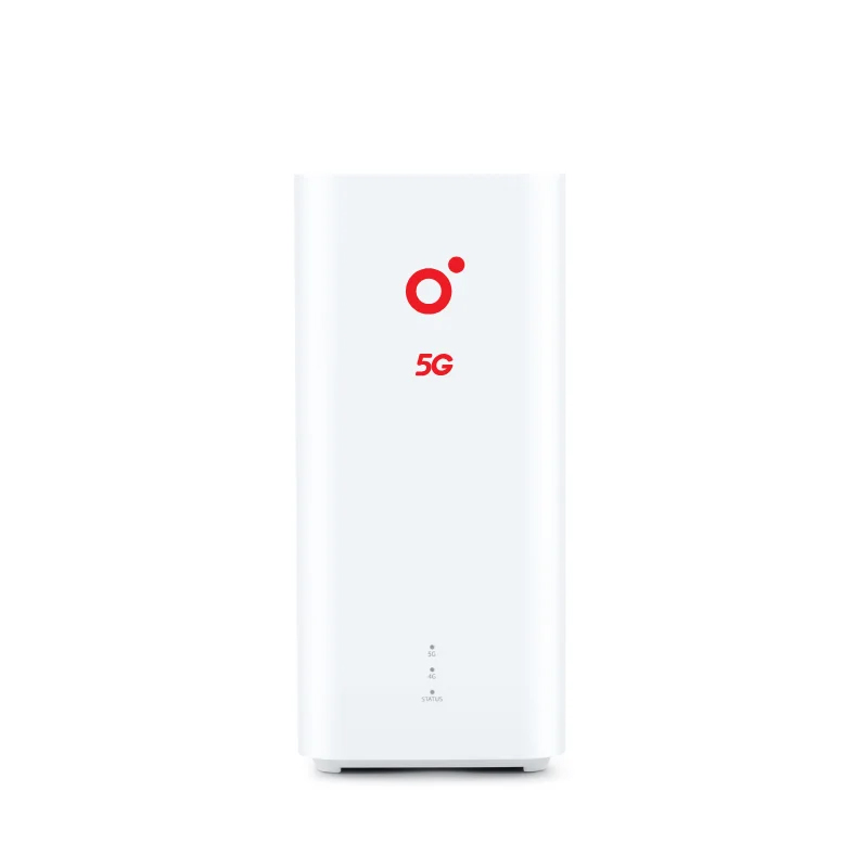

Osaisko joku kertoa oisko tämä pätevä laite korvaamaan nykyisen huawei b525s-23a laitteen? Vai voiko tähän hintaan saada jotain parempaa.
On hyvä laite.
Entäs tämä? Voisiko olla parempi
Onhan tuossa lisäkeppien paikat olemassa, että varmaan parempi jos miettii lisäantenneja.
