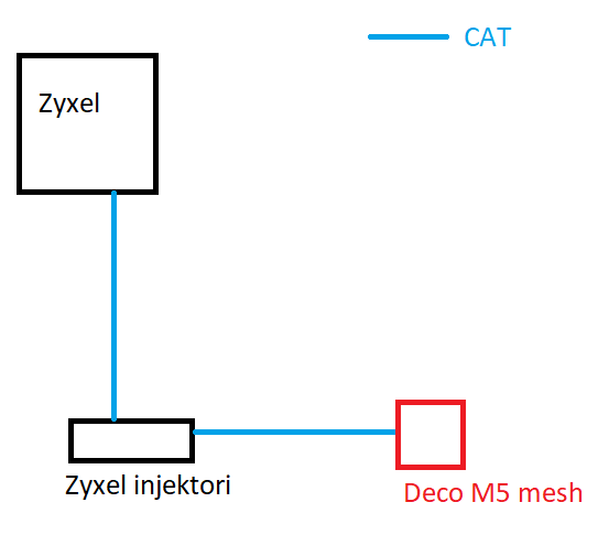

Kokeile ihan ekana uudella virtalähteellä.
Onhan Huawein ja Zyxelin IP-osoitealueet varmasti eri? Eli vaikka 192.168.10.x ja 192.168.20.x? Ja Deco onko siltaavana vai reitittävänä, jos reitittävänä niin silloin siinäkin on oltava eri alueella osoite, tosin tässä on aika monta osoitteenmuunnosta (NAT) jos koko ketju reitittävänä?
Joku aivopieru oli käynyt ja Zyxel oli siltaavassa tilassa. :shy:
Vaihdoin reitittäväksi niin Decotkin lähti tottelemaan heti sen jälkeen odotetusti.
