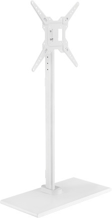

Onko suositella lattiajalustaa, jolla 42" oledin saisi nätisti pöydän taakse? Olen miettinyt työpöydän laittamista niin että se ei olisi seinää vasten ja tv:n omalla jalustalla jatkuvana pelkona olisi, että tv voi kaatua lattialle. Toinen vaihtoehto on tietysti pöytälevyyn kiinni tulevat jalustat, mutta siinä skenaariossa pitäisi uusia pöytäkin.
Yritin etsiä aikaisemmista viesteistä, mutta ei osunut silmään tai sitten linkit tuotteisiin olivat vanhentuneet. Jonkinlainen muistikuva on että näistä on kuitenkin ollut foorumilla puhetta.
Tätä monet ovat tainneet suositella
Hieman halvemmalla tämä voisi olla vaihtoehto
Tuo Mozi Art Series vaikuttaa olevan tarkoitettu seinää vasten? Monolith jalustassa on omaa käyttöä kuvaava kuva, mutta silti viimeisessä kuvassa on maininta että "Jalusta toimitetaan ankkurointisarjalla. Kiinnitä TV seinään jotta se ei kaadu." . Kyllähän tuo näyttäisi painavan yli 20kg, mutta haluaisi varmistua siitä, että sitä voi käyttää ilman ankkurointia ja pelkoa kaatumisesta.
Kyllä tuo varmasti ihan pystössä pysyy ilman ankkurointiakin mutta tottakai jos joku härvää ja tönii sitä niin varmasti saa kaatumaan. Voi ihan maalaisjärjelläkin miettiä että miten käy kun tuommoisen tolpan nokassa on telkkari ja lähdet sormella työntämään telsusta takakenoon niin nurinhan se menee. Jos ei ole pakko-oireita että pitää tuota telinettä kauheasti töniä niin en usko että kaatuu.
