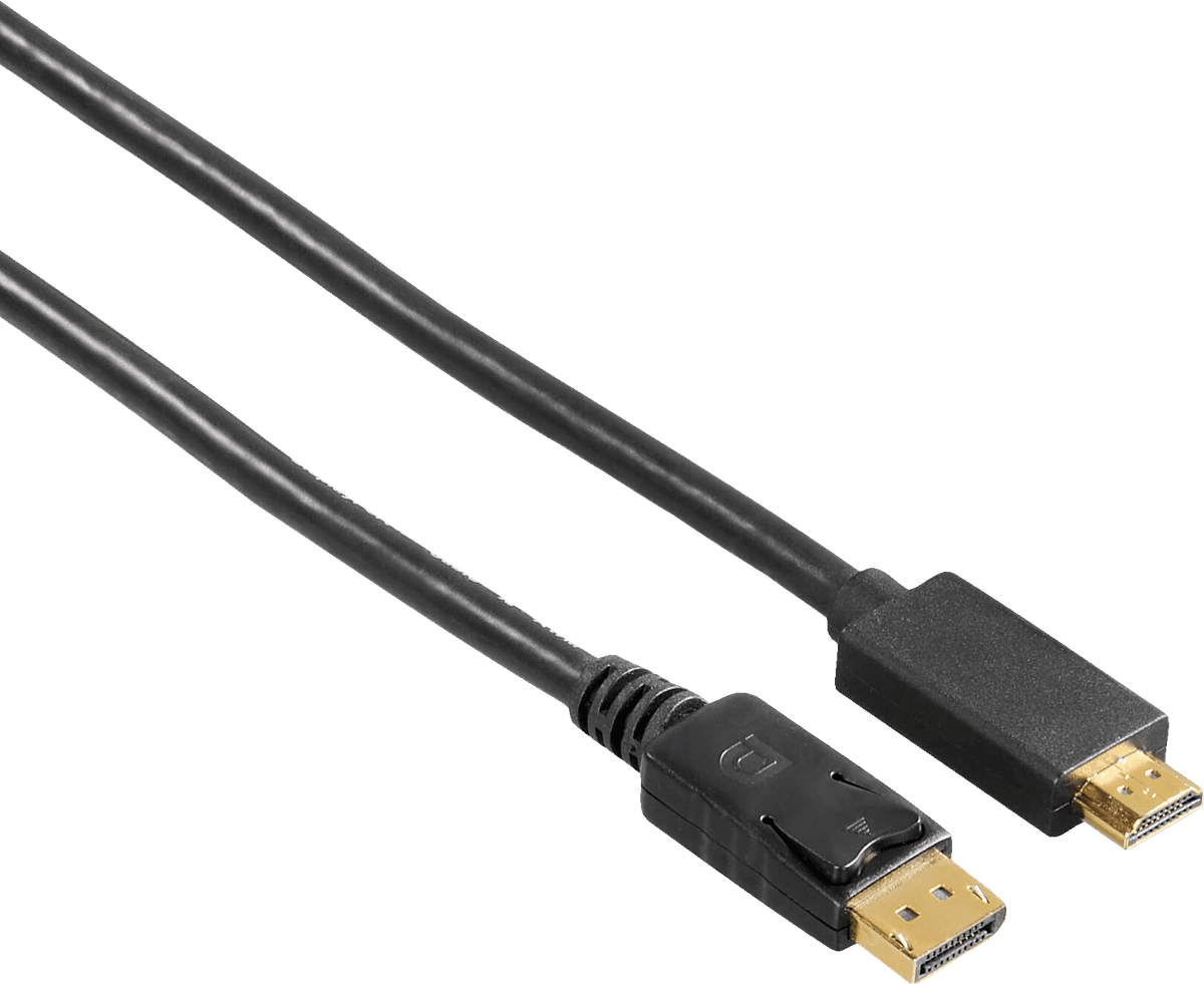

Tässä ainakin pari jotka lupaa 4k 60hz:
Tässäkin 20e, jolle luvataan vain full hd: HP DisplayPort to HDMI 1.4 Adapter - DP - HDMI 1.4 -adapteri 19,90
löysinkin jo laatikosta dp-hdmi adapterin mutta ei auttanut vaihto dp liittimeen, kumma kyllä.

Todennäköisesti tuo aktiiviadapteri auttaa. Se valehtelee grafiikkapiirille olevansa dp-näyttö. Muussa tapauksessa max resoluutio tippuu 4k@30hz. Näin siis ainakin dellin serrikoneessa.

Nimenomaan aktiivinen DP-HDMI adapteri tarvitaan Intelin näyttiksille, että telkuille saadaan tuo 4k/60hz. Club3Dn adapteria on tässäkin ketjussa suosittu aiemmin, mutta kunhan se on aktiivinen niin pitäisi toimia. Passiiviset ja useimmat DP-HDMI-kaapelit eivät riitä ja rajoittuu silloin siihen 30hz.

Mjoo nyt tajusinkin tyhmyyteni eli mbstä dpllä ulos eikä hdmi. Jos sellainen siis on.
Edit. Kun sieltä dp kautta siis lähtee se 60hz, hdmi kautta ei suoraan (ellei 2.0)
kävin läpi adapterit, näköjään ovat kaikki vanhoja mitä mulla oli, siksi en varmaan saanut toimimaan. Jos jollain on tuollaista ym. adapteria ylimääräisenä niin saa laittaa yv:tä, mieluusti testaisin ennenkuin alan ostamaan uutta tietokonetta jotta tämä nyt toimisi. 43" ruutu jaettuna fancy zonesin avulla 4 osaan toimii hyvin omiin hommiin, joten kyllä tämä aika hyvin korvaisi 3 kpl 23" näyttöjä ja vie leveys suunnassa vähemmän tilaa pöydältä.
