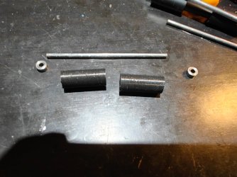

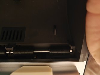

Tekasin Anucubic Ace Pro:hon custom vetorullat alkuperäisten epäkeskojen tilalle. Tai no kaikki noista alkuperäisistä ei ollut pahasti epäkeskoja mutta kuitenkin. Nyt käsin kelaa Acessa pyörittäessä huomaa että rullaa smoothimmin ja ns. alakuolokohdat on poissa. Ero ei kuitenkaan ole mikään merkittävä joten tämä modi on varmaankin aika marginaalinen päivitys. Mutta kun tuli rulla Extrudr Semi Flex lankaa tilattua niin tässäpä hyvä keissi testata miten kestää lämpötiloja ja mekaanista rasitusta. Muutama pidempi printti takana ja vaikuttaa toimivan.
3mm tanko on Puuilosta, oli avistuksen liian paksua joten piti hieman viilata. Randomisoin seamin jottei tule yhtä kuoppaa reunaan niin näyttää röpelöiseltä ja Pressure advanceakin oli alussa liikaa, pitäs varmaankin alkaa kalibroimaan lankoja ;)...

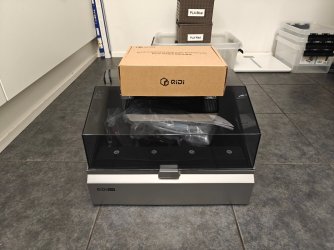

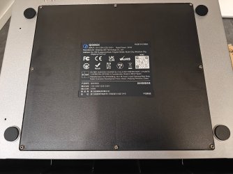

Mjahans posti kiikutti ovelle Qidi Boxin kuukauden etuajassa. Eipä siinä mitään muttei taida kyllä näin joulun alla ehtiä tuota asentamaan Plus 4:een kun tarvii vielä juttuja tulostaakin. Vaikuttaa olevan v2 mikä tässä vaiheessa lienee odotettavissa.
Plus 4 liittyen, aiemmin valittelin kammion lämmityksen prakaavan Chamber Thermal Protection Sensor noustessa yli 140C. Tutkiskelin asiaa lisää ja koska lämmittimen tuuletin toimii ja muutenkaan mitään selvää vikaa en löytänyt niin käänsin huomion modauksiin. Ja syylliseksi osottautui tämä parannettu tuuletus emolevylle: Qidi Plus 4 Hex Mainboard Cover for 92mm fan with focused ducting by Stur0067 | Download free STL model | Printables.com. Ohjeiden mukaan tuo oli säädetty pitämään emon lämmöt 50c tasolla mikä huudatti tuuletinta käytännössä aina 100% teholla. Löysäsin tuon 55c ja nyt tuulettimen tehot on alle 50% ja kammiolämmityskin toimii ilman ylikuumenemissuojan laukeamista. Eli olisiko täydellä teholla puhkuessa ilmaa vuotanut kammioon ja aiheuttanut lisäkuormaa lämmittimelle tms... ehkä parempi versio voisi olla tämä push-pull tyylinen versio minkä voisi olettaa olevan aika neutraali ilmavirran osalta: Mainboard Cooling for QIDI Plus 4 by Damian Sieradzki | Download free STL model | Printables.com

Bambun oma wiki supporteista: Support, josta esim. "Top Z distance" on tässä tapauksessa tärkeä.
Kuvasta tosin näkee myöskin, että käyttämäsi PETG on joko hieman kosteaa ja/tai ehkä tulostelet sitä turhan kuumalla, eli kuivaus ja/tai kokeilee tiputtaa lämpöä 10-20C.
Toisesta kulmasta sitten kun lähtee katsomaan, niin jäähdytystä kaivannee lisää (filamentin asetuksista), jos overhangit tai bridget notkuu.
Tosin tässä tapauksessa, jos kokeilee tuota Z distance + lämpötilan tiputusta ensiksi jollain pienemmällä testikappaleella, niin voi olla, että auttaa jo. Normal support ehkä myöskin voisi olla kyseiseen kappaleeseen parempi kuin tree.
Tuo lanka taitaa tosiaan olla suoraan paketista kun kuivattu musta oli mennyt sekaisin jossain vaiheessa ja Tulostus keskeentyi. Taitaa aikapaljon hidastua tulostus jos käyttää eri materiaalia tukena? Ja silloin joutuu käyttämään ams mikä pienentää tulostus alaa. Mutta sitähän pitää käyttää jos ei muuten onnistu. Pitää laittaa lankaa kuivaukseen ja ottaa uutta yritystä. Lopullinen kappale pitäisi tehdä ASAsta joten siinäkin joutuu vielä hakemaan säätöjä...
Tuli mieleeni. Mikäli alapinnan pitää myöskin olla yläpinnan tasoa tuollaisella laajalla alueella, voisi kokeilla keskeyttää tulostus, ja laittaa teippi tukirakenteen ylimmän kerroksen päälle
