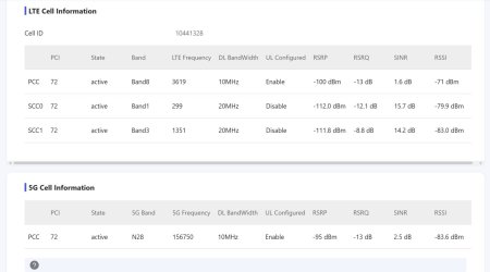

Ensimmäisenä olisi hyvä laittaa Network Information näkymästä tietoja mihin taajuuksiin modeemi yhdistää. Jos on tiedossa, mitkä taajuudet ovat saatavissa tukiasemassa, se auttaa myös. Todennäköisesti uusi ja vanha modeemi eivät tällä hetkellä käytä samoja taajuuksia, joka voisi selittää tuota nopeuseroa.
Jos nyt toiveen oikein ymmärsin, kysyttiin seuraavia?
Juurikin nämä tiedot. Sinällään näyttäisi kaikki olevan kunnossa, joskin signaaliarvot näyttävät hitusen heikoilta ja mukana on vain alempia taajuuksia. Teoriassa ainakin B3 voisi olla mahdollinen saada kuulumaan, jos solun suunta on suotuisa. Toki riippuu korkeuseroista ja onko esteitä tukiaseman suuntaan. Oliko tuo 40786 siis se 5km päässä oleva tukiasema?
Tuo 40786 on 5km etäisyydellä oleva tukiasema.

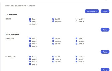

Onko taajuuksia tarve lukita, voisiko sillä välttää mahdollista tukiasemavaihtelua muissa tukiasemissa on taajuudet 8 ja 20?
Eli tällä mietin olisiko nyt järkevä kokeilla tuo 889Pro mahdollisimman korkealle?

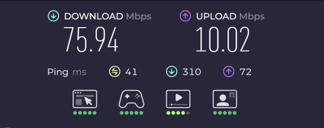

Kuvat mukana jossa näkyy kun LTE taajuuksia lukittuna speedtest ollessa käynnissä.

Tämä auttoi hyvin, eli jostain syystä modeemi tahtoo ottaa kiinni noihin matalampiin taajuuksiin, joissa on tosi huono SNR. Modeemin omilla asetuksilla voi valita käytössä olevia taajuuksia, mutta erillisellä skriptillä on myös ihan varsinainen lukitus mahdollinen. Tavoitteena olisi saada aina käyttöön tuo B1 taajuus, jonka EARFCN on 299. Pikaisena testinä disabloi B8, B20 ja B28 käytöstä ja kokeile ajaa sitten Speedtest uudelleen.
Testejä tehty parina päivänä ja tiputtaen nuo B8, B20 ja B28 pois käytöstä.
Aiemmin en ole saanut nopeuksia jotka alkaisivat lukemilla 200, joten apua oli.
Illalla nopeudet ovat hieman maltillisemmat, mutta johtunee tukiaseman kuormituksesta ... ehkä.
Aiemmin nopeudet oli aamusta yli 100 ja illasta n. 70 megaa.

Jos haluaa ns. viimeiset tehot irti, pitää modeemi solulukita käyttämään B1 solua, eli 64 / 299. Sen jälkeen modeemi pitää tuon päätaajuutena, jolloin voi sallia B20 takaisin käyttöön aputaajuudeksi. Eli tällöin taajuusyhdistelmä on B1+B3+B20+n28 ja kaistanleveyttä yhteensä 70MHz. Modeemissasi on uudempi firmware ja sen myötä käyttöliittymä, eli nyt en ole ihan varma, toimiiko vanhempi lukitusskripti, vai pitääkö olla uudemmalle G5 Max:lle tehty skripti. Voin tuosta privaviestillä neuvoa lisää, jos aihe kiinnostaa.
