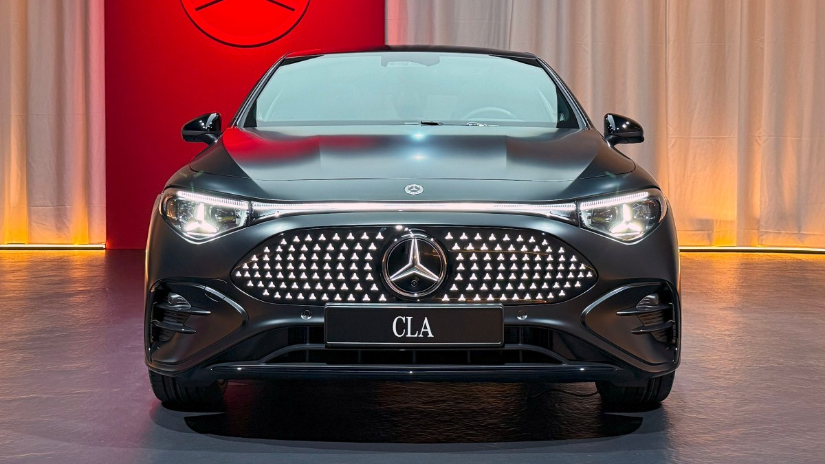

CLA:ssa ja ilmeisesti tulevissa Mersuissa myös. Motivaationa ilmeisesti energiatehokkuus motarinopeuksilla, kun taas Porschella varmaankin suorituskyky korkeammilla nopeuksilla.
