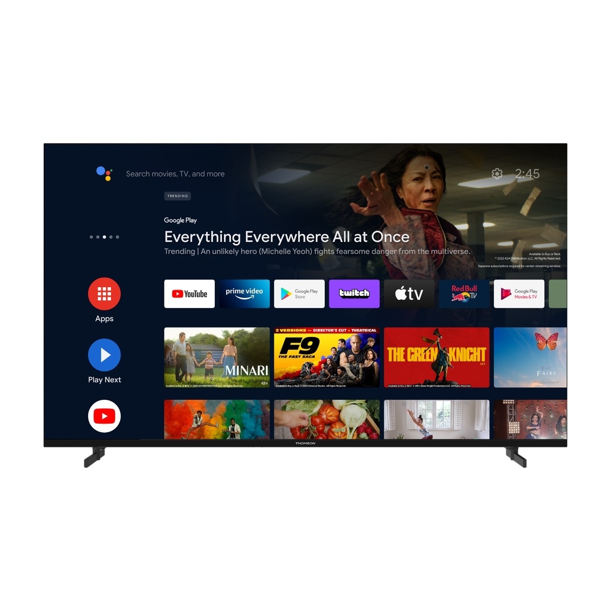

Yksi vaihtoehto on Thomson 55UA5S13. Powerissa alessa nyt 369€.
