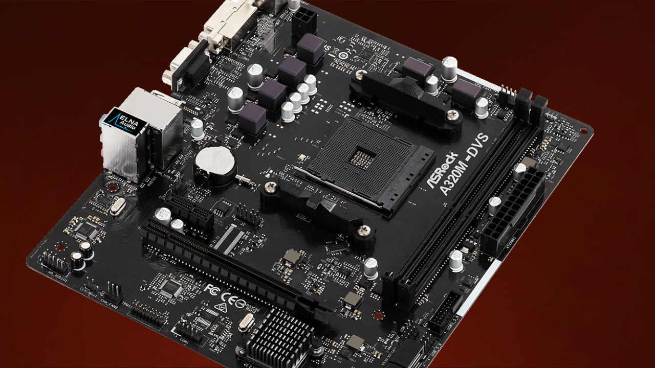

Nyt on veikattava ettei tule tukea uusille prossuille läheskään kaikille B350- ja X370-emolevyille.
Voihan emovalmistajat asiakkaidensa silmiin kusta halutessaan, mutta mitään teknistä syytä ei sille ole etteikö kaikki olemassaolevat AM4 levyt noita voisi tukea. Se emolevy on prossun näkökulmasta pelkkä pcie4x laajennuskortti ja läjä kuparijohtimia muisti-, m2 ja pcie liittimille.
Ongelmaksi voi vaan muodostua se, että läjä kuparijohtimia on 2016 speksattu sillein, että ne hävittävät monia uuden cpu:n ominaisuuksia 2020.
Ihan siis esim pci-e 4.0 tuki. AMD kielsi sen 400-sarjan piirisarjojen emoilla, koska olisi suuri mainehaitta AMD:lle, jos joku emovalmistaja lupaisi tuota tukea emolleen, jolla se ei oikeasti toimisi vakaasti.
Se on myös erittäin monimutkainen prossun virtalähdeosa, joka jos ei täytä vaatimuksia, niin prossu ei toimi ainankaan niinkuin sen pitäisi (on luvattu). Se on proossunvalmistajan kannalta hankala tilanne, jos suorituskyky jää jollain emolla reippaasti siitä, mitä sen pitäisi olla. Kannattaa miltei todeta, että ko emo ei tue. Jos sitten joku virittää käymään ja on ongelmia, niin se ei sitten enää ole millääntavoin prossunvalmistajan ongelma.
Tuskin uudet prossut yli 12 volttia kaipaa tai kuluttaa yli sen 140W mitä noi nykyiset. Voihan tossa olla pieniä eroja suorituskyvyssä mm. sen suhteen että kuinka pienellä viiveellä sitä jännitettä saa veivattua ympäriinsä, mutta ei noista jutuista oo ennenkään yli n. 1% eroja tullu suorituskykyyn. Lisäksi x570 emot vaikuttais olevan melko samoilla minimivaatimuksilla rakennettu virransyötön osalta kuin mitä vaikka b350 emotkin, joten jos speksejä muutetaan siten että b450 emot kuitenkin vielä toimii kuten uutisessa on mainittu, niin voisi kuvitella että ei sieltä mitään kovin erikoisia vaatimuksia ole tulossa.
Prossut eivät käytä 12 volttia!
Se emolevy sisältää suuren määrän virtalähteitä, jotka tarjoavat erilaisia jännitteitä mm. prossulle.
Sinne voi mennä jännitteitä nykyään tn välillä 0V5...1V8, joista otetaan ne suurimmat tehot.
Nyt voi olla, että uusi prossu tarvitsee esim tietyllä jännitteellä enemmän virtaa, kun on tietynlainen kuorma ja kellot. ja jos se emolla oleva poweriosa ei kykene antamaan, niin jännite joko tippuu tai poweriosa hajoaa (ja voi helposti tuhota mm. sen prossun ja vaikka muistit mennessään (niitä on käynyt).
On myös mahdollista, että uudella prossulla saadaan aikaan kulutuspiikkejä sopivasti ja se poweriosan stabilointi ei pysykkään perässä ja jännitteet käyvät huojumaan tai prossu ja poweri muodostavat sopivan värähtelypiirin, koska prossun syöttöjen ominaisuudet ovat muuttuneet ja syöttö muuttuu jollain kuormalla epästabiiliksi.
Hakkurivirtalähteissä on se paha vika, että ne ovat melko mutkikkaita ja kun komponenttejä vaihdellaan, niin kaikenlaista ongelmaa voi esiintyä. Siksi yleensä esim prossunvalmistaja antaa tarkat tekniset spesifikaatiot niiden virtasyöttöjen vaatimuksista. Prossu saattaa vaatia useita eri jännitteitä.
Sehän on varmaan valistuneen io-techiläisen tiedossa, että hyvälaatuiset emolevyt varmaan tukevatkin 4000-sarjaa, mutta jos on ostanut jonkun laaduttoman halpiksen, se ei varmaan jaksa syöttää virtaa 4000-sarjalaiselle. Itse meinaan varmaankin ostaa silti X570 emon tuon 4000-sarjalaisen kaveriksi, mutta omat tarpeet onkin iso määrä sata liittimiä ja mielellään kaksi m.2 paikkaa noiden lisäksi.
Kyllä tulee tukemaan. Ainoa kysymysmerkki on vain miten virransyöttö jaksaa ja kuinka kuumana tulevat käymään. Esimerkiksi B450M-HDV R4.0 ja AB350M-HDV R3.0 emolevyjen virransyöttö on täysin alimitoitettu (ainakin tämän listauksen mukaan ja näyttäisi saman listauksen mukaan niissä olevan kaikista AM4-emoleivyistä heikoin VRM )3900x ja 3950x prosessoreille, silti valmistajan mukaan se tukee näitä prosessoreita. Joten eiköhän tule myös tuki 4000-sarjan ryzeneille.
Saisivat jo julkaista nuo 4000 sarjalaiset, ei jaksaisi odotella, tosin kun sinisen tämän vuoden mallit ei juurikaan anna vastusta hinta-teho-virrankulutus suhteessa, niin eipä taida punaisilla kauhea kiire olla.
Oma veikkaus on, ettei AMD julkaise uutta piirisarjaa noille 4000 sarjalaisille ollenkaan (ellei B550 piirisarjaa lasketa). Itse en ainakaan viitsisi, kun DDR5 tulee sitten 2021(toivottavasti) ja vaatii uudet emot ja kannan.
Tuossa yllä oli @temex postaama linkki, missä halpis B350 pyöritti tykki 3900X:ää täysin ongelmitta :tup: Se virransyöttö ei oo oikeestaan mitenkää kii emon hinnasta tai sarjasta (tosin X570 sisältää lähtökohtasesti paremmat virrat), vaan valmistajan emokohtaisesta panostuxesta. Tää käy ilmi tosta @Timo 2 linkaamasta listauxesta.
