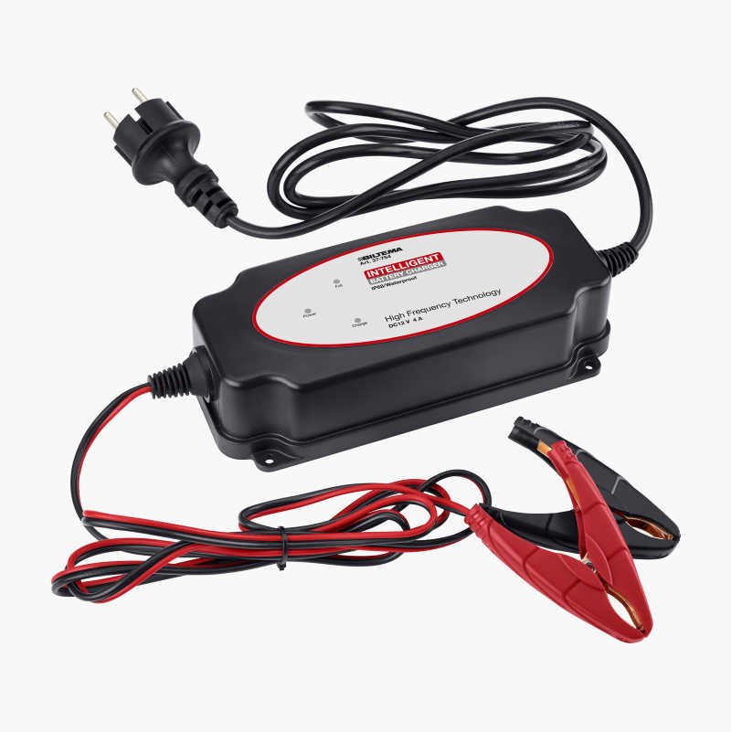

Tai sitten voisi testata niitä akkuja ilman koteloa alla olevan kuvan kaltaisella virityksellä :smoke:
