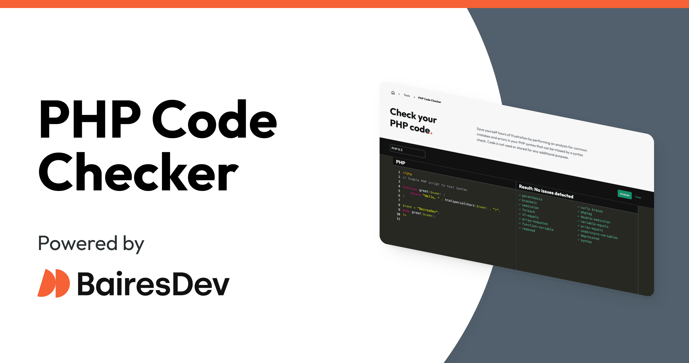

Tuon tarkistus ei ole täysin luotettava. Tarkistin kohdan, jossa väitti virheen, mutta sitä ei ollut. Jos on CSS:n tuottamista välissä, sekoilee ja antaa vääriä ilmoituksia. Kun tarkistin CodeSnippetillä, se ei valittanut olemattomasta virheestä.
Onko luotettavampaa koodintarkistussivua.
