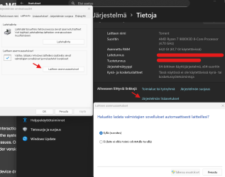

Tätä voinee kokeilla
vielä kuvana:
vielä kuvana:
Mitähän kaikkea muuta tuo estää, kun vaikuttaa estävän kaikenlaiset automaattiset ajurilataukset?
Uskaliaasti nyt iskin tuon pois päältä, katsotaan kun unohdan mokoman ja joku plugnplay laite ei myöhemmin toimikaan ajurien puutteesta.
