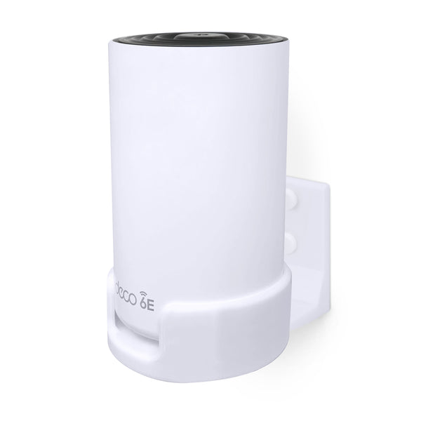

Oletteko asentaneet kuinka ylös noita?
Mietin tätä tai muuta vastaavaa 3D printattua:
Miten ethernet ja virtakaapeli kannattaisi siististi vetää ylös? Saako Decolle pidempää virtapiuhaa, nyt se on aika lyhyt, tai saisko poe virran tuonne? Tuossahan kuvassa aika ylhäällä jo. Toki itselläni tässä myös ikkuna, että karmien reunojakin voi käyttää hyödyksi.
Toista en vielä tiedä, viitsinkö pistääkovin ylös, nyt jonkun jakkaran päällä.
