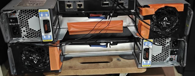

Tuote: Levyhylly + piuhat + ohjain
Hinta: 250€ 200€
Tuote ostettu (mistä ja milloin): eBay ym 2023-2024
Kuitti löytyy (takuu voimassa): ei takuuta
Tuotelistaus:
  • 4x PSU
  • .. joista 2 modattu Arctic P8 Max tuulettimilla (2x per PSU)
  • 2x PSU blank joissa Arctic P8 Max (2x per blank) (ulkoinen 12VDC-muuntaja)
  • IOM6 (0211 firmis)
  • IOM blank
  • LSI 9200-8e (viimeisin firmis)
  • 24x HDD kelkka (ei SAS interposereita)
  • 2x 10GTek QSFP - SFF-8088
  • (ei räkkirautoja)
Modattuna paljon hiljaisempi kuin vakio. Ehkä vähän rujon näkönen, mutta toimii. Levyt pysyvät 40c tienoilla.
Tuplapiuhoilla pitäisi saada 2x bandwidth ("SAS Wide Port") mutta en ole varma toimiiko se vai ei.
Nämä ollut pari vuotta käytössä, ja toimineet 99.99% ongelmitta.
Kuitenkin joskus harvoin kun host (tietokone jossa levyhylly on kiinni) käynnistyy, niin NetAppin levyohjain pillastuu jostain, ja resetoi itsensä, aiheuttaen levyjen tipahtamisen pois järjestelmästä. Hetken kuluttua levyhylly tulee takaisin tulille ja levyt myöskin, mutta jos levyille kirjoitettiin/luettiin pillastumisen aikana, saattaa esim. tiedostojärjestelmä valittaa siitä.

Mutta zpool clearilla se tokenee ja scrub sanoo että 0 errors. Autoimportin kun ottaa pois ja importtaa manuaalisesti niin ongelmia ei pitäisi olla.
Tosiaan rebootin jälkeen kaikki toimii 100% oknp ongelmitta vakaasti vaikka kuinka levyjä kuormittaisi, vain reboot aiheuttaa jonkun oudon bugin - todella harvoin.
Saattaa myös olla niinkin harvinainen bugi että juuri sinun setupissa tätä ei tapahdu. Tätähän en voi luvata, mutta tätä NetAppia edelleen mainostetaan loistavana tuotteena ja suositellaan pienille firmoille ym Level1Techsin Wendellin puolelta esimerkiksi. Tuntuu että löytyi vain muutamia kanssatovereita joita tämä bugi on vaikuttanut, ja uskon että kotilabrakäyttäjiä on paljon.
