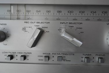

No, stereoihin sisään "tape in"
ja tietsikkaanpäin ulos stereoista "rec out (tape)"
Yamahan valinnat on ihan monipuolisia. Saa kaksi tapea ja kaksi levysoitinta jne.
Sitä nyt en muista mitä pc:n persiissä käytän, Line in ja out luultavammin,
tai optical out ja sitten halpis palikka joka muuntaa analogiääneksi. Nää unohtaa niin äkkiä.
