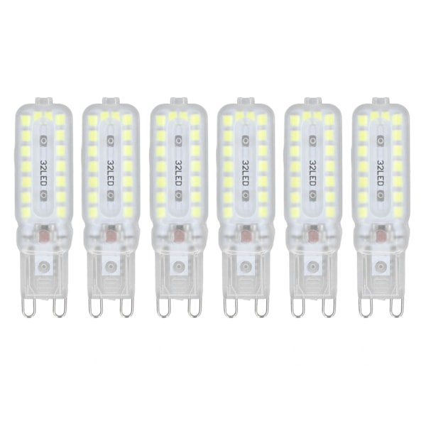

Mistähän löytyisi G9-polttimoilla seuraavanlaisilla spekseillä:
- 4000K
- tehoa riittävästi (>= 7W)
- himmennettävä
- pituus enintään n. 60mm

G9-polttimossa ainoa tapa haihduttaa lämpöä on itse hehkun kuvun kautta mikä ei ymmärrettävästi ole tehokkain mahdollinen tapa etenkin kun valaisinten kuvut ovat usein joko kokonaan suljettuja tai muuten vain ahtaita. 7W on jo mielestäni täyttä utopiaa tuolle polttimotyypille.

Kiitos hyvästä neuvosta. Valaisin (2 kpl) on kuitenkin jo ruuvattu seinään ja on siinä ja pysyy. Nyt siis haetaan polttimoa.
Tässä on esim. yksi utopiakäsityksesi virheellseksi osoittava tuote: LED-G9, 8W, 950lm, Ø22mm*98mm, 300°
Juu saahan noita venytettyä jos vain sopii valaisimeen. Eri asia että miten tarkoituksenomaista on käyttää noita frankenstein-polttimoita kun voisi suoraan valita valaisimen jossa on tarpeeseen paremmin sopiva polttimo.
Eli ei muuta kuin tilausta vetämään.

Valaisin on siis jo seinässä ja kun piti löytää ulkonäöltä passeli valaisin tietyillä mitoilla päädyttiin nykyiseen valintaan (asennettu ihan vasta, uudiskohde). Sen jälkeen vasta alettu etsimään sopivaa polttimoa tuohon ja se on haaste.
Polttimon pituus 98mm ilman kantaa, kannan kanssa 103mm.
Mutta jos se sopii, niin siitä vain. Ei tuo mitenkään ideaalilta vaikuta omastakaan mielestä.
Ei sovi (ks. edellinen viestini). Kävi testissä ja on liian pitkä.
Melkein sama valoteho, käytännössä 800 ja 950 lumenin eroa ei huomaa elleivät lamput ole vierekkäin silmän logaritmisestä vasteesta johtuen.
Kiitos, mutta ei tämäkään ole ihan passeli.

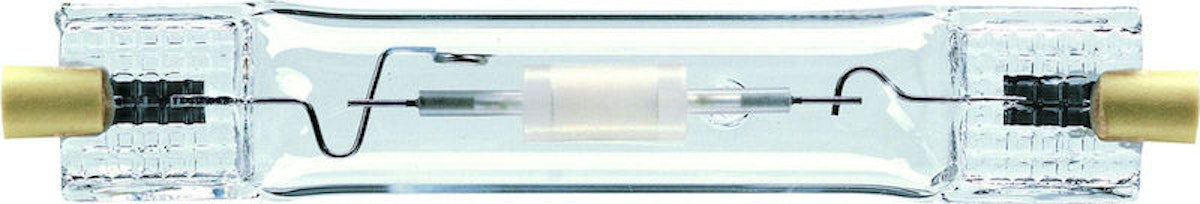

No ei ole E27, vaan tuollainen putki ja siis 70 W.
Juuri kävin tänään tilailemassa, hyvin näyttäisi vielä saavan. Tukusta ei hintaa tullut hirveästi verrattuna vaikka K-raudan listahintaan. Sillä hinnalla saisi juurikin melkein uuden valaisimen.
Eli heitinmallia alkujaankin. Et toki mitään varsinaisesti kysynyt mutta antaa muille enemmän jos tietää, mistä puhutaan.
Tuohon menee RX7S ja sitä saa kyllä edelleen. Muualtakin mutta FP:tä tulee monesti käytettyä esimerkkinä eli: Rx7s
Toki, korvata voi muttei edellä linkittämäsi ole aivan vastaava. Enkä vielä kyllä itse lähtisi korvaamaan, kyllä tuollakin kannalla on saatavuutta.
Tämähän se. En vielä vaihtaisi valaisinta miettimättä uuteen.
