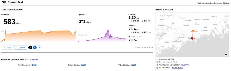

Local netillä ollut myös täällä Lahden itäreunalla ongelmia verkossa. Varsinkin uppi nopeudet jää 1000/1000 yhteydessä neljännekseen ja 2-10% packet lossia iltaisin. Sen verran pingailin tuossa yksi ilta että näyttää paketit katoavan jossain tuon ensimmäisen ja toisen hypyn välillä, koska 100.64.40.1 vielä vastaa kaikkiin, mutta tuon 185.185.171.220 osoitteen kanssa alkaa paketteja hukkumaan.
edit. Tässähän alkaa pikkuhiljaa olemaan jo Postillakin parempi toimitusvarmuus paketeissa :lol:

Postinumerosta 36200 on nämä testit tehty, en mä noita normaalisti mittaile, vain silloin kun käytössä huomaa hitautta/bugeja ja niitä on tällä kombolla liikaa. Tässä pari kuvaa. Juuri äsken mitattu.
Kai olette Localnetille asiasta ilmoitelleet?
Muutaman kerran joutunut heihin olemaan yhteyksissä, niin aika nopsaan on teknisempiinkin uteluihin vastaukset tulleet...
Eilen pistin sähköpostia. Ei ole vielä mitään kuulunut. Jos ei ala kuulua niin vaihdan ilmaisen 6kk kokeilujakson päätteeksi toiseen. En jaksa maksuttomasta liittymästä enempää nurista.
No kyllähän se nyt kannattaa kun ei luvatusti toimi. Oli ilmainen tai ei. Imo.
Vaihtui kuitu Bahnhoffilta Telialle, lakkasi siinä samassa yhteys toimimasta. Päätelaite resetoitu ja Telialta testit tehty, niin näkyy ainakin yhteyden tilan olevan kunnossa sieltä päätelaitteelle asti.
Onko vielä jotain kikkoja mitkä saattaisivat auttaa?
Itse vaihdoin vuodenvaihteessa Localnetiltä Bahnhof:lle ja hyvin Bahnhof toiminut, myös iltaisin. Localnetillä oli jotain ongelmaa iltaisin, kun dna-tv:n tallenteet pätki ja jumitteli. Bahnhof:lla tätä ei ole tapahtunut. Liittymän siirrossakaan ei ollut ongelmia.
Maanantaina vaihtu Bahnhoff -> Telia. Vaati toki yhteydenoton aspaan koska liittymää ei oltu aktivoitu, pari tuntia meni viestittelystä että netti alko toimimaan
Kertoiko tarkemmin mitä toimenpiteitä tekivät/missä ongelma oli?
Mietin, että itellä varmaan sama ongelma.
Yksinkertaisesti vain totesivat että liittymää ei ole aktivoitu, syyksi sano että "automaatissa" oli mahdollisesti vika. Sano että aktivoi sen saman tien ja parin tunnin päästä pitäs netin toimia ja niinhän se tekikin
