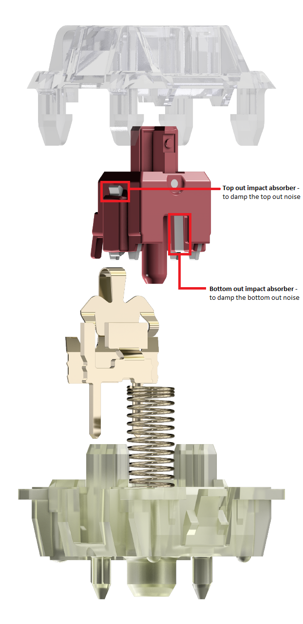

Äänen osalta kyllä kannattaa unohtaa ainakin normaali MX ja sen kloonit.
Ellet paina ja nosta sormia hitaasti, kovat muoviosat hakkaavat niissä toisiinsa liikeradan kummassakin päässä.
Ja kumiset vaimennusrenkaat auttavat vain pehmentämään pohjausta.
Tuo ensimmäinen mekaanine näppikseni Logitech G710 oli niillä tehdasasennettuna.
Jousi kun potkaisee kytkimen ylös terävästi ja nopeasti ylös nouseva kytkin aiheuttaa hatun helähdyksen "lyödessään päänsä kattoon".
Hyvin harva "mekaaninen" kytkin yrittää tehdä jotain tuolle liikeradan päistä johtuvalle melulle.
MX Silent lisää liikeradan päihin kumipehmusteet pehmentämään töksähdyksiä:
https://deskthority.net/wiki/images/8/83/Cherry_MX_Silent_RGB_Red.png
Vain lineaarisista kytkimistä löytyy kyseiset versiot.
Romer-G:ssä on myös liikeradan päiden iskuja vaimentavaa rakennetta.
GL:n rakenteesta en ole varma, mutta se on Romer-G:tä pehmeämpiääninen.

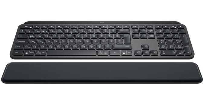

Tuli hankittua uudeksi näppäimistöksi Logitechin MX keys
350
Matalaprofiilisista näppäimistöistä kyllä paras tähän mennessä. On aika lähellä jo legendaarista K740 mallia.
Matalampi painallussyvyys on, mutta vaikuttaa laadukkaalta ja jämäkältä kyllä. Langattomuus on plussaa - tiedä sitten mikä tossa on viive jos joku pelailee jotain sähäkämpiä pelejä.

Logitech MX Keys taitaa rekisteröidä 6?
Ei vain omat näpit totu mekaanisiin näppäimistöihin ja tarkoitus olisi ostaa legendaarista Logitech UltraX Premiumia vastaava näppäimistö, harmi ettei noita tullut varastoitua aikoinaan. ;)
Toistaiseksi näyttää siltä, että pitää tilata toi Logitech MX Keys, mutta mutta 100€ hintalapulla olisi kyllä odottanut parempaa key rolloveria... Onko tuossa Logitechissä ongelma rekisteröidä shift+<random key>+G yhdistelmä, mitä jotku valittaa?
En osaa muuhun sanoa. Mutta pelailin csgo omalla mx keysillä ihan moitteetta. Että kyllä pelaaminen onnistuu. Enkä havainnut häiritsevää viivettä, kun yhdistin sillä usb unifying tikulla näppiksen koneeseen langattomasti.

Muutama mekaaninen näppis tullut testattua viimeisten vuosien aikana. En nyt missään kustomien syvässä päässä ole sukellellut, mutta muutama edullisempi pelinäppis, G915 sekä Wooting 60HE ollut pöydällä. Eikä missään näissä suoranaisesti mitään vikaa ole ollut ja ymmärrän hyvinkin miksi osa voisi vannoa näiden nimeen, mutta samalla jotenkin ei ehkä missään vaiheessa ole klikannut täysin omaksi jutuksi. Usein olen ikävöinyt ohuempia näppäimistöjä. Miettinyt, että joskus 2000-luvun alkupuoliskolla oli sellainen Logitech Ultrax jolla naputtelu oli suorastaan ilo. Kovasti tuota Corsair Air K100-malliakin silmäilin, ja niiden kytkimien testaaminen käytännössä kiinnostaa yhä. Mutta nykyinen versio liian arvokas ja liikaa tarpeettomia toimintoja itselle.
Tällainen liki 10 kertaa Corsairia edullisempi Cherry Stream TKL (saatavilla myös täysikokoisena) lähti kokeiluun. Pakko sanoa, että nyt on rakkautta ensipainalluksista lähtien. Naputtelutuntuma on omaan makuun juuri täydellinen. Alussa on vahvahko tuntopiste, jonka "rikkouduttua" painallus rekisteröityy käytännössä välittömästi ja näppäin pohjaa noin millin syvyyteen. Kaikki toiminta on hyvin responsiivista ja tarkkaa. Näin lyhyet näppäimet eivät woblaa tai liiku sivuttaissuunnassa käytännössä yhtään mikä on omiaan tuomaan kaivattua jämäkkyyttä. Muistuttaa hyvin paljon juurikin UltraX:ää. Melko pian käyttöön ottamisen jälkeen kirjoitan nopeammin, virheettömämmin ja hiljaisemmin kuin aiemmin. Ennen kaikkea suuremmalla ilolla.
Yleisesti tuotteen painossa ja joustamattomuudessa uhkuu hintaluokkaansa korkeampi laatu. Toki kaikki on muovia, mutta viimeistelty tyylikkäällä ja sormituntumaltaan mukavalla teksturoidulla mattauksella. NKRO-tuki ei ole täydellinen, mutta mitä nyt itse otin testit CS ja Doom Eternalin kanssa tuossa niin ei tule herkästi tuolla wasd-sektorilla mitään blokkeja vastaan käytännössä. Valoja tai muuta gimmick sektorin estetiikkaa ei tietysti hillitystä toimistokamppeesta löydy, mikä on jopa ihan tervetullutta, medianäppäimet ja volume-säädin yläosassa riittävät. Todella yllättynyt millaisen näppäimistön voi tähän rahaan saada.

Käy gigantissa/verkkiksessä (jos lähellä) kokeilemassa MX Keysiä, jos se sopisi omaan käteen. On kyllä kirjoittamiseen parhaimmasta päästä mitä olen aikoihin itse käyttänyt. Niitä on nykyään useampi versio, en osaa sanoa onko kaikissa nää mäkki-merkinnät. Ei ne kyllä pahemmin haittaa, windows-napissa lukee opt/start ja altissa cmd/alt. Muuten tulee kohtalaisesti toimeen kymmensormihaparoinnilla.
Pelikoneessa mullakin on mekaaninen näppis mutta en sillä kirjoittelekaan.
Yllättävän harvinainen kombo tuo langattomuus ja taustavalo. Pakko olla langaton kun käytän sitä pöytäkoneen ja kannettavan kanssa + on vielä sähköpöytäkin.
Tätä suosittelisin itsekin. Työkoneessa ollut käytössä reilun vuoden ja hyvä on ollut.
