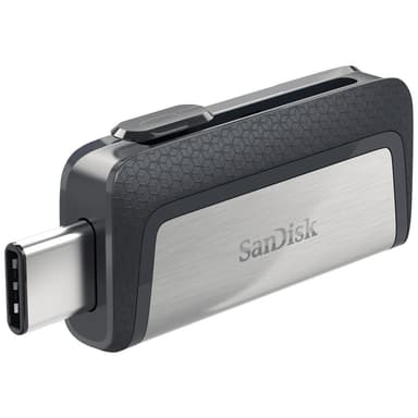

Meinasin tässä ostaa 256GB (tai isompaa) USB-muistitikkua yleiskäyttöön, ja kiinnostuksen kohteena mallit jotka taipuvat sekä USB-A että USB-C.
Esim. tällaiset huokeat vaihtoehdot osuivat silmään:
Hämää vain tuo fyysinen kokoero, toinen on mitättömän pieni nysä verrattuna toiseen ns. normaalikokoiseen.
Mistä tuo kokoero johtuu? Onko tuosta pienestä koosta jotain haittaa? Tuo pienempi vaikuttaisi olevan jopa nopeampi (150 vs 200 Mt/s), mutta onko isompi esim. kestävämpi, kestää useampia kirjoituskertoja tms.?
Yritän vain ymmärtää miten samassa kapasiteetti- ja hintaluokassa on noin täysin erikokoisia tuotteita. Jos isompi on kestävämpi ja pitkäikäisempi, sitten varmaan ottaisin sen, muussa tapauksessa pienemmän, varsinkin jos käytän sitä myös tablettien ja jopa puhelimien kanssa silloin tällöin (mihin käyttöön tuo isompi on ehkä vähän turhan iso fyysisesti).
Ainoa haittapuoli mitä pienemmässä näen on että toki se voi hukkua herkemmin, kun on niin pieni nysä.
Itse sisuskalut taitaa olla kummassakin kooltaan aikalailla samaa luokkaa. Itse suosin noita hieman isompia tikkuja ihan sen takia, että pienet katoaa helpommin. Eipä tuo koko taas juuri itse kestävyydestä kerro. Lähinnä vain, että on valinnanvaraa. Jos nyt kuitenkin haluaa varmasti kestävän tikun, niin kannattaa katsella metallisella kuorella olevia tikkuja. Kaikki mahdolliset liikkuvat osat on myös tikun heikko kohta.
Kirjoituskestävyydestä taas on paha sanoa kun valmistajat ei ainakaan noiden perustikkujen kohdalla mitään kestävyyteen liittyviä speksejä oikein julkaise. Periaatteessa kuitenkin isommat tikut on kestävempiä kun kuluvia muistisoluja on isompi määrä.
Ja mitä tulee tuohon nopeuteen niin perustikuissa on yleensä ilmoitettu vaan maksimi lukunopeus. Kirjoitusnopeus voi sitten olla melkein mitä vaan.
Loppupeleissä noi tikut on kulutustavaraa, eli en nyt liikaa noita asioita pyörittelisi. Toki noissa varmasti kestävyys korreloi aika hyvin takuun pituuden ja hinnan kanssa, mutta maanantaikappaleita löytyy aina. Varmuuskopiot pitää olla joka tapauksessa tallessa.

Pienempi = uudempi. Tuoreemmalla prosessilla valmistettu ei vie niin paljon tilaa. Tämä on hyvä asia.
Pienempi voi olla QLC. QLC on pienin näistä. QLC on myös halvin. Silloin voi olla ongelmia hitauden ja kestävyyden kanssa. Varsinkin, jos näissä ei ole välimuistia, vaan kirjoitetaan suoraan nand flashille. Tämä olisi huono asia.
Kai nopeuksista saa jotain osviittaa, mutta kovat purskenopeudet saa myös välimuistilla, niin kieroimmat voivat käyttää semmoisia. Siinä nopeus on alussa luvattu, sitten se romahtaa, kun välimuisti on täysi. Kaikkein pienempiin ei mahdu mitään välimuisteja.
