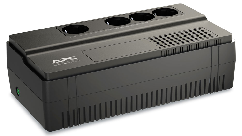

Jos liike löytyy läheltä niin Rexel sähkötukussa saattaa olla vielä kamppiksessa APC easy upseja. BV800I-GR malli maksoi 76,02€ alv24%. Halvin hinta.fi mukaan on 96,90 APC BV800I-GR, hinta 97€
Pitäis olla kans line-interactive. Ainoa miinus että piippausta ei saa pois. Oli kuitenkin helppo avata ja heittää sähköteippiä summerin päälle niin hiljeni aika paljon.
Ei tartte olla firmaa kun ostaa alvillisella hinnalla, vaikka tukku onkin
Eipä ole turhan paljoa sisuksia, minnehän on piilotettu ohjainpiiri jne...
"Inputin" ylijjännitesuojauskin on vähän karsittu pelkällä yhdellä MOVilla ottamassa vastaan piikkejä ennen kuin UPS-kerkeää reagoida niihin.
No ainakin tuossa on jotain ilmankiertoa.

12v vanha APC Back-USP ES 700 senkun porskuttaa menemään eikä merkkiäkään "kiinanpaskaelkojen" poksahteluista. Yhdesti vaihdettu akku, 2014 muistaakseni :psmoke:

Viisi noita ES 700:sia tällä hetkellä talossa, vanhimmat 10v luokkaa. Yksi on tähän mennessä mennyt basaksi (jäi vain pärisemään kovaa aina kun siirtyi akulle) ja piti ostaa uusi. Parin-viiden vuoden välein 20e akkuja vaihdellut.
Nyt piti ostella vielä kuudenneksi BE650G2-GR mallinen. Kaikki koneet louhii niin ei vanha jaksa enää kahdelle jakaa sähköä..
