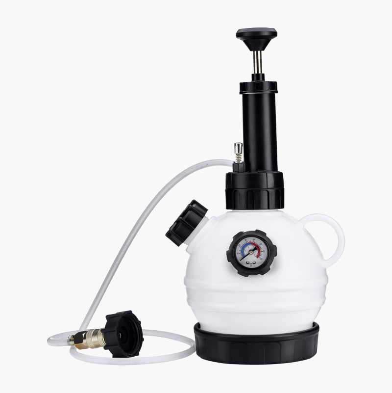

Tälle suositus jarrunesteiden vaihtoon. Joustava letku ja helppo paineen lisäys. Yksi korkki tosin paisarisäiliöön. Sopi ainakin BMW malliin.

Oisko antaa jokin nopea prosessikuvaus tämmöisellä toimimisesta? Nuoruudessa 80-luvulla räjähti aina romuista jokin paikka auki niin oon välttänyt viimeiseen asti itse ilmausta..

Ensin poistaa sieltä jarrunestesäiliöstä vanhaa nestettä minimirajaan, vaikka injektioruiskulla tms. Uutta nestettä tilalle max rajaan.
Tohon kannuun litra jarrunestettä, mukana tuleva korkki jarrunestesäiliöön (paisari) kiinni. Pumpataan 10 psi painetta. Sitten vaan jarrunippaan poistoletku kiinni, astiaa alle. Nipan ruuvi auki ja valuttamaan.
Helppoa. Mukana käyttöohje, myös youtubessa ohjeita.
Jos oikein ymmärsin niin tuo yllä linkattu myös lisää nestettä säiliöön.
Juu, näin tekee.

On kyllä yks parhaita työkaluja mitä on tullut hankittua.
Nesteet ja paineet purkkiin ja availemaan nippoja ei tarvii kytätä loppuuko neste yms.
Sen verran täydennän, että jotkut käyttävät vuorotellen eri väristä jarrunestettä, jolloin helposti huomaa, milloin vanha aine letkusta pois ja uusi tilalla. Autoissa taitaa myös kulmien järjestyksellä olla väliä(?). Riippui letkun pituudesta ja piti tehdä lyhimmästä pisimpään tai toisin päin - en muista.
Paineen tarkistaisin. Muistelen, että Audin ohjeissa oli 1 tai 1,5 bar. Opiskelin hommaa teoriatasolla viime kesänä ja ostin vehkeet. En ole vielä saanut hoidettua ja syksyyn mennessä pitäis omaan tehdä.
