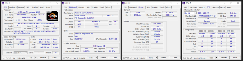

Minulla on Threadripper 1920X, Asus Prime X399-A ja aikoinaan hankin kokoonpanoon 4 x 8 GB G.Skill FlareX DDR4-3200 C14 Samsung b-die muistit (tai saattoi olla 2 kpl 2 x 8 GB kittejä). F4-3200C14D-16GFX-(EOL) - Overview - G.SKILL International Enterprise Co., Ltd. Nämä ovat single rank muisteja ja ne lähtivät toimimaan noilla nopeuksilla ja viiveillä ilman säätämistä ja taisinpa ajella näitä DDR4-3400 nopeudellakin ilman isompia ongelmia.
...ja sitten hankin vielä 2 kpl samanlaisia 2 x 8 GB kittejä. :lol: Tiedossa oli, että kittejä ei kannata sekoittaa ja että kahdeksalla muistikammalla voi joutua laskemaan muistien nopeutta, koska se on raskas homma muistiohjaimelle, mutta halusin silti kokeilla. Ja, noh, kuvat puhukoon puolestaan... :lol:
En mene väittämään, että tämä kokoonpano on sataprosenttisen vakaa, mutta varsin hyvin tämä on toiminut päivittäisessä käytössä. Ehkä DDR4-3000 olisi täysin vakaa. SoC-jännitettä säädin offsetilla 0.00625 V ylöspäin (UEFI:ssa taisi olla n. 1,13 V, HWInfo näyttää 1,106 V) ja myös tFAW-viiveen olen laskenut 34:ään. Muistien jännite on 1,35 V kuten valmistaja sanoo.
