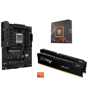

Dronekaupasta (Jimms) taitaa olla tällä hetkellä parasta ostaa emolevy, prosessori ja muistit. Hyvät saatavuudet ja kohtuullinen hinnoittelu, kun huomioi nykyisen tilanteen muistien kanssa. Itsekin pyöritellyt ostoskorissa 3D-prossujen bundleja, kun vanhan DDR5-kitin voisi myydä 3 x ostohintaan Torilla...

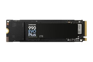

55 eurolla lisää +1TB levytilaa: Samsung 990 EVO Plus 2 Tt M.2 NVMe -SSD-kovalevy 154,99
