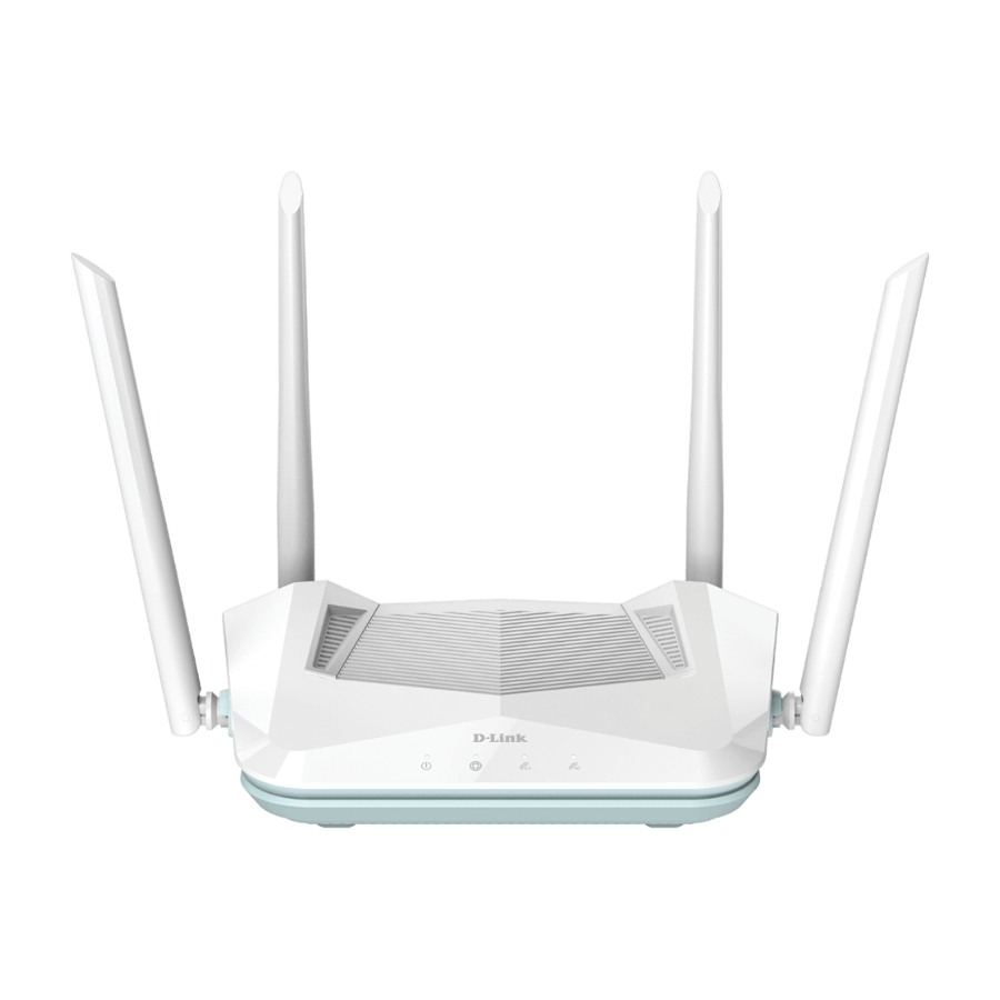

Tämä topic osuu parhaiten aiheeseen. Olisin kysellyt onko telia taloyhtiö laajakaista (valokuitu ethernet) mahdollista hoitaa ihan millä vaan reitittimellä toimintaan? (käyttö vaan ilmaista 50mb netti käyttöä)
Esim tällä: (joka löytyy valmiiksi)
Tai joku halvin reititin:
Kyllä. Nuo molemmat sopii esimerkiksi.
Modeemi reittimissä varmistettava että tukee ethernet WAN(nettiä) ja silloin oltava asetuksissa huolellinen että sen ethernet WAN portti on ennen nettiin kytkemistä säädetty niin että on WAN portti, muuten vaarana se että kodin laitteet on suoraan netissä ilman palomuuria välissä.
