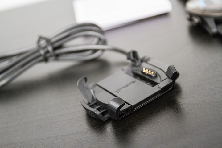

Mulle on myös jäänyt epäselväksi mikä Polarin liitännässä on niin huonoa. Vanhassa garminissani on magneeteilla toimiva epävarma liitin, välillä tuskaa saada se latautumaan.
Pakko tähän väliin kehua Suunnon Ambit-sarjan latausliitintä.
Kellon päässä liitin on paljaana ja jousivoimainen laturinpää on helppo laittaa paikalleen kellon kylkeen.
Tuo polarin liitin on niin heikosti kiinnittyvä, että jos ei asettele johtoa ja kelloa pöydälle oikeaan asentoon, hieman jäykkä johto kampeaa itsensä irti kellosta. Aiemmassa polarissani oli micro-usb, joka ilmeisesti ei kestänyt kosteutta monilla. Sen etuna kuitenki oli että kellon sai ladattua käytännössä missä vain ilman että kantoi mukanaan mitään spesiaalijohtoa.
Garmin Forerunner 645:ssä on samanlainen klipsisysteemi kuin tuossa Suunnossa. Ensikertaa nähdessäni epäilin toimivuutta ja miten pysyy paikoillaan, mutta tuon kanssa ei kieltämättä ole ongelmia. Saa nähdä muuttuuko toimintavarmuus kulumisen myötä.
Polar M430:ssä minun yksilöni oli erittäin kranttu johdon asennon kanssa ja toisinaan sai asetella kelloa pöydälle huolellisesti.
Henkilökohtaisesti yksi syy miksi vaihdoin aiemmin tänä vuonna Polarista Garminiin oli tuo parempi mobiiliappi. Pidin käytettävyydestä, mitä dataa kerätään ja miten se esitetään. Makuasioita. Polarin appissa on sitten taas mm. paremmat harjoitusohjelmatoiminnot.

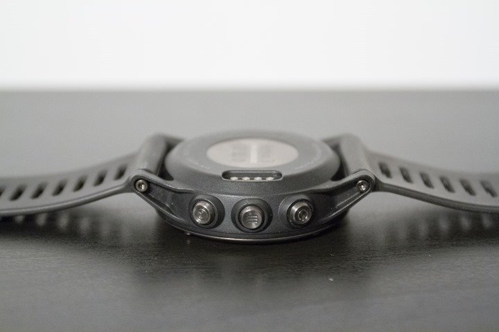

Minun omistamissani Polareissa liitin oli USB-liittimiä. Kumisen tutin takana, joka ennen pitää valskaa ja liitin ruostuu. Polarin tekninen laatu on muutenkin alinta luokkaa.
Gaminin liittimet sen sijaan ovat parhaita liittimiä, mitä ladattavissa laitteissa olen tavannut:
Jep, vaihtoivat pois siitä kumisesta suojasta ja nykyään on ihan avonainen USB-liitin mikä ei ruostu ja mitä kestää kastella.
Oman m430 lataamisessa ei ole ollut mitään häikkää, ei ole tarvinnut "asetella" erikoisesti että lataa. Johto kyllä sais olla pitempi. Ei sen ekan Polarin Loopin latausliitäntäkään hermoja vienyt mutta jyrsiä söi johdon niin sitten jäi käyttökin pois.
