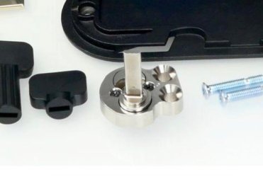

Tiukkaa asennusta helpottaa Yale Linus siirrinratas (6004960 - Yale Linus siirrinratas). Tuotenumerolla saa ostettua lukkoliikkeestä hintaan n. 50e. Tuolla saa sen n. 1cm lisää tilaa ovenkarmiin nähden. Vinkki täältä.
Tartteisin toisen älylukon, ja oon miettinyt tuota Switchbot Ultraa. Miltä toi asennus ton siirrinrattaan kanssa oikein näyttää? En oikein tajua, että mihin väliin se tulee. Ongelmana on mulla myös, että kerrostaloasunnon oveen on laitettu lisätiiviste kämpän puolelle, ja vääntönuppi koskee siihen melkein. Ehkä sitä tuon lukon korkeudelta voisi hieman poistaa, antaen jonkun sentin ylimääräistä tilaa :x3:

Se siirrinratas tulee ihan kiinni lukkorunkoon kahdella ruuvilla (katso kuva). Normaalisti vääntönupin ja lukkorungon yhdistää se metallinen tikku. Tämä korvaa sen ja tavallaan kahden rattaan avulla siirtää sitä ”tikkua” hieman kauemmas oven reunasta. Vaaditaan niin Switchbotin kuin Aqaran lukoille useimmissa ovissa, koska ovat paksuja. Kannattaa katsoa manuaalista se vaadittu etäisyys lukon keskeltä karmiin. Sitä ei hirveästi kannata alittaa.
Itse olen ollut tosi tyytyväinen. Korvasin viimeisenkin Yale Linus V1 switchbot ultralla tammikuussa. Ainut miinus, kun vara-akkuja ei voi ostaa vaan pitää ottaa akku irti lukosta latauksen ajaksi esim. Yön yli.
