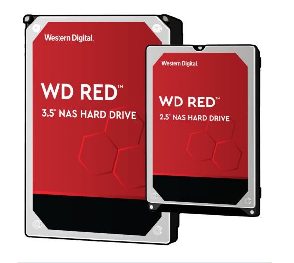

Western Digital Redit ovat aika upeita kovalevyjä. 24/7 käyttöön sopivia niin mainioita minulle kun koneeni on 24/7 päällä. Mutta pieni yhteensopivuus ongelma niissä on esim IcyBoxin ulkoisen usb boxin kanssa:
Eli tuohon jos laitat Redin ylimpään slottiin niin sitten sitä kovalevyjen tukirautaa ei saa laitettua koska ottaa kiinni Redin yläosaan.
