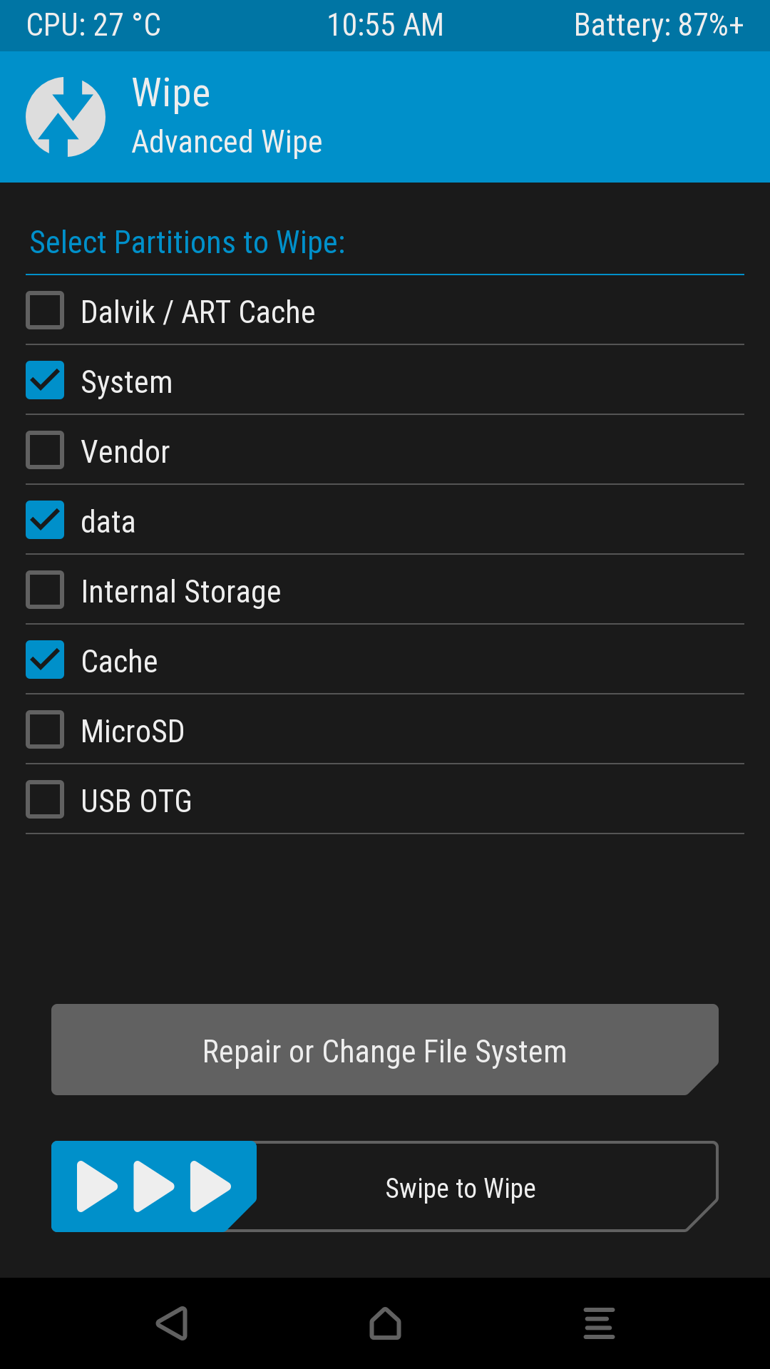

Se on se sama prosessi TWRP:ssä, millä flashasit LOS:n alun perin sisään:
  • Käynnistä puhelin TWRP-recoveryyn painamalla virtapainiketta ja volume alas nappia pohjassa niin kauan kunnes puhelin värähtää.
  • Siirry TWRP:ssä Wipe-osioon ja suorita System, Data ja Cache -sektoreiden tyhjentäminen ”Advanced Wipe” -painikkeen takaa.
  • Tyhjentämisen jälkeen puhelimessa ei enää ole käyttöjärjestelmää, joten uusi käyttöjärjestelmä asennetaan laitteeseen custom ROMin muodossa.
  • Asennus tapahtuu Install-osiossa valitsemalla haluttu zip-paketti yksi kerrallaan. Ensimmäiseksi asennetaan Lineage OS 17.1 custom ROM zip-tiedosto, jonka jälkeen suoritetaan välimuistien tyhjentäminen ”Wipe cache/dalvik” -komennon kautta.
  • Tämän jälkeen käyttöjärjestelmään lisätään halutut Googlen palvelut GAPPS-paketin muodossa toimien samalla tavalla kuin edellä. Myös GAPPS-paketin asentamisen jälkeen kannattaa suorittaa välimuistien tyhjentäminen.
  • Lopuksi puhelin voidaan käynnistää ”Reboot System” -komennolla. Ennen käynnistysprosessin aloittamista TWRP ehdottaa erillisen TWRP-sovelluksen asentamista mutta tämä voidaan ohittaa klikkaamalla ”Do Not Install” -painiketta.
