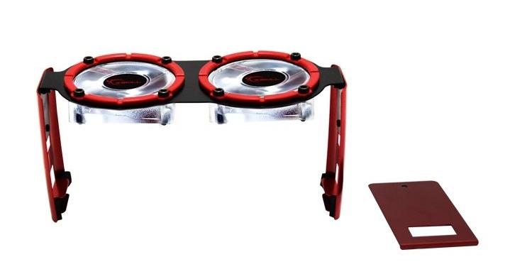

Ei niillä muistien puhallin jäähyillä tee mitään, aivan turhaa rahan menoa.
DDR4 muistit on specsattu toimimaan jonnekkin +85C kantturoille joten jos virheitä tulee niin ei siinä puhallin auta vaan asetuksien lasku (ylikellotettuina) tai jännitteen nosto (jopa vakiona, XMP:lläkin ajettaessa eivät kaikki muistit toimi vakaasti kaikilla sadoilla eri emoilla).
Jep tämä nimenomaan olisi kiva tietää onko joku kokeillut noita. Enpä usko myöskään ettei lämpötilalla ole 85c asti mitään merkitystä ja omassa kokemuksessa testi kaatuu nyt noin 2h kohdalla 53,5 lämpötilassa. Aika kireät asetukset tosin alla ja jänöä 1.47V, ja tietysti saan tämän vakaaksi myös asetuksia huonontamalla mutta lisäjäähyn vaikutuksen kokemukset kiinnostaisi.
