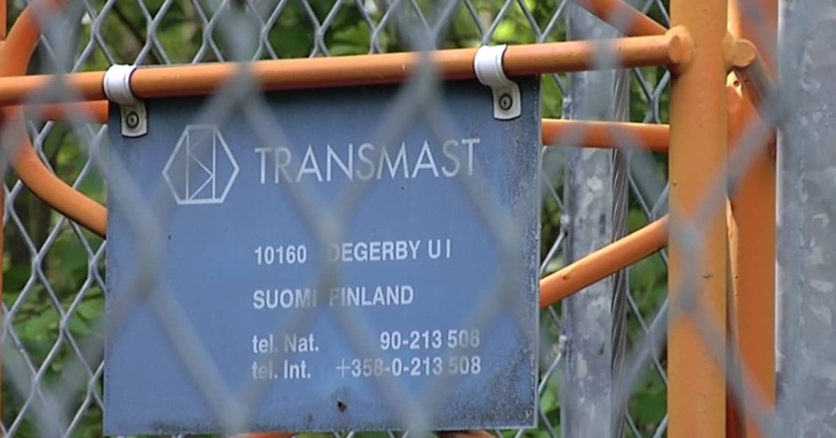

Tukiasemien akut eivät montaa tuntia kestä.
Alkaa ainakin meillä täällä itä-suomessa yhteisverkon alueella monesta tornista löytymään 700mhz+800mhz taajuudet jotka kantaa useita kymmeniä kilometrejä parhaimmillaan. On tuo meidän "oma" alle kilometrin päässä oleva torni sammunut mutta niissä tapauksissa löytyy ainakin 4 muuta tornia joista netin saa niissä tilanteissa. Vaatisi sitten jo todella laajan sähkökatkon jos kaikki nuo ympärillä olevat tornit sammuis kerralla.
Mahdollisessa kriisitilanteessa muutakin voi olla pimeänä kuin se teidän lähimasto. :hmm:
