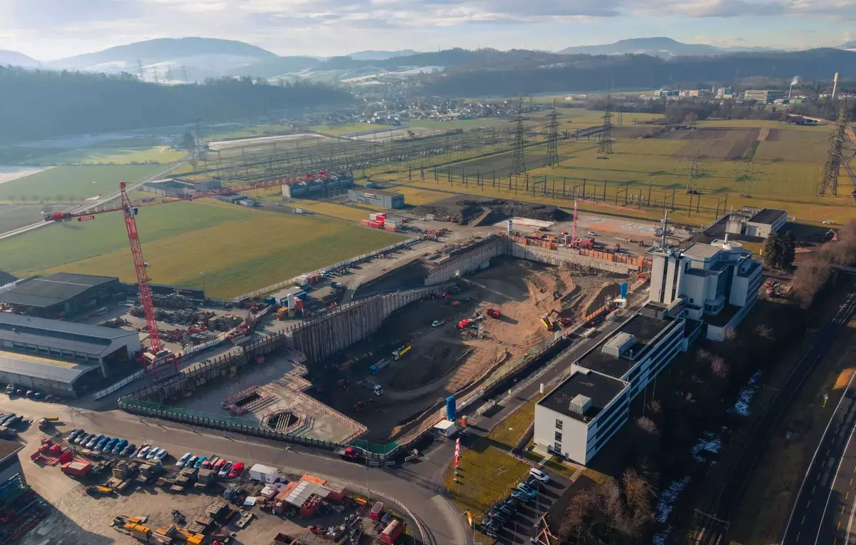

Sveitsissä lähdetty avaamaan akkukenttää virtausakuilla. Se on hyvä että tuohonkin teknologiaan sijoitetaan vaikka olen hiukan skeptinen sen kanssa että halpa valmistushinta voi päihittää hyvää hyötysuhdetta. 10% häviö latauskierrossa 3000 sykliä tarkoittaa 1kwh kohden 30€ kulua. Litiumin hyvä hyötysuhde suhteessa muihin siis maksaa oman hintantansa nopeasti pois.
