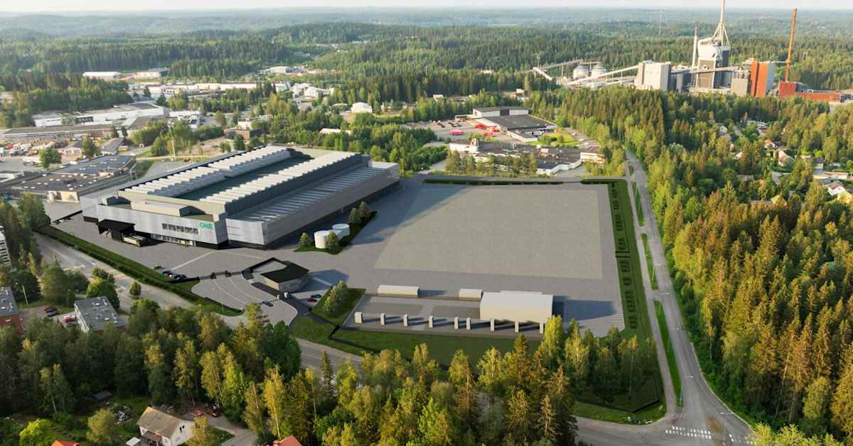

Risto Siilasmaa sanoo Hesarissa, että datakeskusten haaliminen Suomeen ei ole järkevää.
Sähköä kuluu ja tuotot valuvat muualle:
”Suomeen ei ole järkevää houkutella datakeskuksia vain sen takia, että se on muodikasta, sillä niiden kansantaloudellinen hyöty on nykyisellään pieni.”
Datakeskusten puolustajat sanovat, että niillä on tärkeä merkitys tekoälyvallankumouksessa. Mutta mistä sen tietää, pyöriikö suomalaisen konesalin palvelimella kielimalli vai aikuisviihdevideo. Investoinnit datakeskuksiin työllistävät pääasiassa rakennusvaiheessa. Kun rakennukset ovat valmistuneet, ulkomailta ostetaan tietokonepalvelimia. Investoinnista jopa 80 prosenttia voi mennä ulkomaille, Siilasmaa arvioi.
Hänen mielestään on selvää, että yritykset haluavat perustaa Suomeen datakeskuksia verraten edullisen energian takia.
”Jos datakeskuksia tulee tänne paljon, ne kuluttavat niin valtavasti energiaa, että kansantaloudellisesti hyödyllisempiä investointeja ei välttämättä saada, koska vihreästä sähköstä tulee pula.”
Suomessa pitää siis olla hereillä. Nyt vaarana on, että yhdysvaltalaiset ja kiinalaiset datakeskukset vievät aivan liian suuren osan rajallisesta sähköntuotannosta.
Siilasmaan mielestä sähkönkäyttöä pitäisi verottaa työllistävän vaikutuksen perusteella. Jos työllistää paljon, verotus on kevyempää.
Kysymys on vastikkeesta.
”Digijättien omistamat datakeskukset eivät juuri työllistä eivätkä ilman verotusta tuota yhteiskunnalle mitään. Teolliset vihreän energian käyttäjät työllistävät 3–5-kertaisesti megawattia kohti. Annetaanko sähkömme vastikkeetta vai käytetäänkö se viisaasti?”
