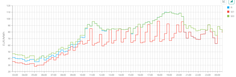

Aika jännä hintakäyrä SE1-alueella huomenna.
Voisit vähän kertoa lisää, että mikä käyrässä on mielestäsi niin jännittävää. Mihin oikein haluat kiinnittää huomiota? Onko juttu siinä, että Suomen ja SE3 hinta ovat melkein koko päivän samat? Mitä siitä? Pelkän käyrän laittaminen ilman sen kummempaa kommentointia on vähän kuin laittaisi pelkän linkin.
Oletin, että lukutaitoisille saatetekstini riittää siihen, että käyrän kiinnostava kohta, eli SE1-hintakäyrä kiinnittää huomiota. Olisin tietysti voinut piilottaa käyrästä Suomen ja SE3-alueen, mutta toisaalta ne olivat hyviä verrokkeja SE1-alueeseen nähden.
Pointti oli siis se, että SE1-alueella oli 10 tuntia putkeen kunkin tunnin viimeinen vartti kallein, vaikka useat tunnit olivat toisiinsa nähden suunnilleen samanhintaisia.
