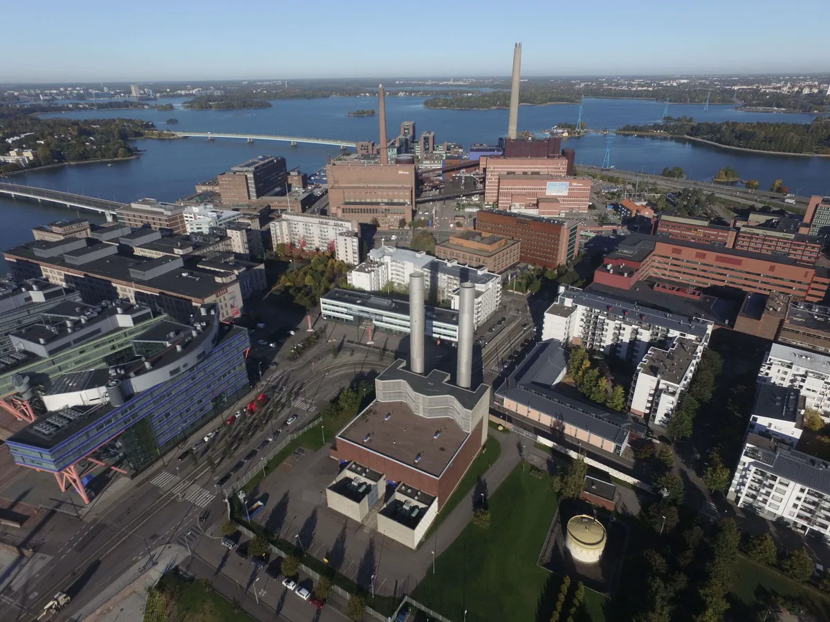

Ihan vaan haluan mainita, että esimerkiksi Tampereelta puretaan Lielahden voimalaitos (kaasukombi) josta pakkasilla irtoo se 140mw sähkötehoa. Eli sellainenkin on poistumassa ja tilalle tulee 140mw kokonaisuus sähkökattilaa. Useat kaukolämmön tuottajat suunnittelevat ja rakentavat tällä hetkellä sähkökattiloita ja ne syövät sähköä paljon. Samaan aikaan näiltä tuotantolaitoksilta poistuu sähköntuotanto tehoa. Oma veikkaus tässä on, että ne halvat sähkön hinnat loppuu ja on enää normaalihintaista ja sitten helvetin kallista. Esimerkiksi tämä Tampereen muutos, niin kovilla pakkasilla niitä sähkökattiloita on ajettava, oli se sähkön hinta mikä vain ja tuleeko takkiin kuinka paljon vain. Vaikea se on olla ajamatta niitä kun kaukolämmön tuotanto on laskettu niiden varaan. Toki ne maksavat itsensä takaisin sitten kun sähkö on halpaa tai normaalihintaista, kun ne korvaavat kaasu/öljy/pelletti/hake tuotantoa. Mielenkiintoisia aikoja eletään kun kesän sähkön peruskuorma tulee kasvamaan paljon ja talven huiput kun samaan aikaan talven huippusähkö tuotantolaitoksia puretaan.
Mikä juttu tämä on? Eikös se sähkökattila tule nykyisen Lielahden voimalaitoksen laajennukseksi, ei kai sieltä mitään pureta pois?

Vähän samaa asiaa tarkoitin kun sanoin, että Helsingissä ei tarvita lainkaan lämmitystä, koska vuoden keskilämpötila on +8. Hetkelliset viileämmät hetket hoituvat pukeutumisjoustolla.
Salmisaari ei kai sulkeudu?
Salmisaari A muuttuu pellettikäyttöiseksi, mutta Salmisaari B suljetaan.
