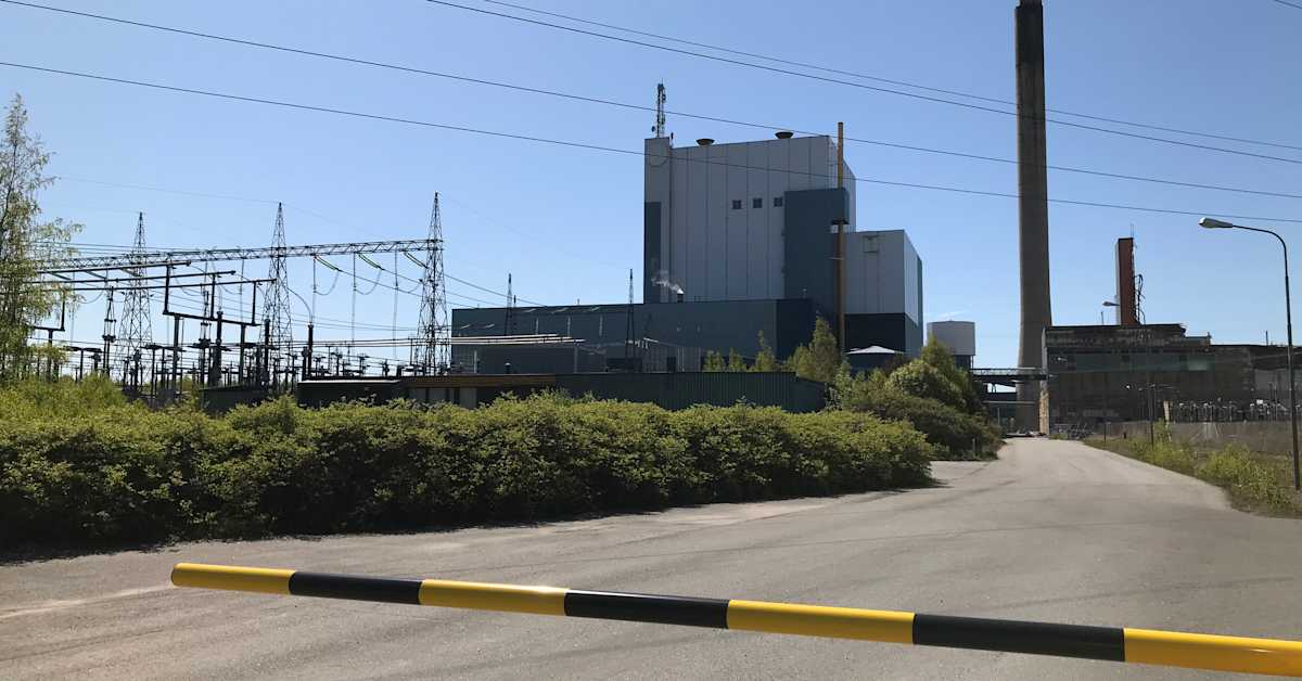

Jos tuo laitos on pyörinyt venäläisellä kivihiilellä, niin milläs sitä nyt sitten ajettaisiin ettei tule paha mieli kenellekään? Onko selvää, että korvaavaa polttoainetta löytyy paikalle kilpailukykyiseen hintaan kun vaan sormia napsauttaa?
En ymmärrä hiilivoimasta mitään, joten ei hajuakaan millaisista polttoainemääristä puhutaan ja kuinka helposti entinen venäjän tuonti korvataan.
Paras olisi, jos kuluttajille oltais myyty kiinteähintaisia energiamääriä (esim. vuosikulutuksen mukaan, tietyllä kWh hinnalla). Nyt kaikki kilpaa dumppais ne mielummin pörssiin ja naurais matkalla pankkiin.
Joo no tuossa muutamia viestejä sitten ehdotinkin ratkaisuksi sääntelemättömyyteen tuollaista hybridisopimusta, eli ostettaisiin kiinteällä hinnalla kiinteä määrä sähköä (per tunti&viikonpäivä&kuukausi käyttäen pohjana vaikka historiallista kulutusta) ja sitten sen alittaminen hyvitettäisiin ja ylittäminen veloitettaisiin pörssihinnalla.
Hiili ja ukkoja puuttuu. Ei varmaan oo kiire saada niitä sinnekään ennen kuin hintakatto ja ekstraverot haudattu kunnolla...
V
Fortum saa varmaan Coronan piikkiin laitettu ukkojen puute. Ne potkittiin ulos Corona vuosina kun sähkön kulutus olis alhainen, ja sitten ne löysikin uudet työpaikat. Ruotsissakin muutama voimalaitos seisoo ilman työntekijöitä.
Muokk:
Ja Fortum voi varmaan väittää että pitkän ajan suunnitelma oli että meripori palaisi tehoreserviin talvella..
Itäblokista ehkä.
Hinnat kyllä hirvittää ja jutut alkaa olemaan aika hienoja jo.
Jos alla oleva uutinen vuodelta 2020 pitää paikkansa, niin ei tuo voi millään olla mitään manipulaatiota. Tai se on enintään energiaviranomaisen tekemää manipulaatiota, sillä viranomainen voi päättää laitoksen avaamisesta:
Fortumilla on kuitenkin hiiltä polttavaa tuotantoa myös Suomessa. Meri-Porin Tahkoluodossa sijaitseva Suomen suurin hiilivoimala siirtyy kesäkuun jälkeen kokonaisuudessaan osaksi energiantuotannon tehoreservijärjestelmää ja on järjestelmän selvästi suurin yksikkö(siirryt toiseen palveluun).
Tehoreservissä olevat voimalaitokset avataan tuotantoon ainoastaan silloin, kun sähkön tuotannon ja hankinnan kapasiteetti on ylittymässä. Avaamisesta päättää energiaviranomainen. Kaupallista tuotantoa Tahkoluodossa ei enää kesäkuun lopun jälkeen ole.
Eihän meidän hiili/kaasu voimalaitokset 100% käy varmaan 10% ollaan nyt. Kaasu ja hiili on vain niin kallista että ei niitä kannata nykyisillä (20snt) keskisähkönhinnoilla pyörittää. Veikkaisin sitten kun keskihinnat nousee yli 40snt alkaa hiilivoimalat käynnistymään todella. Kaasuvoimalat käynnistyy sitten kun hinta on vieläkin kallimpaa.
Viranomaisen päätösvastuu päättyi, kun laitos poistettiin tehoreservistä. Nyt sillä saa tehdä mitä omistaja haluaa.
